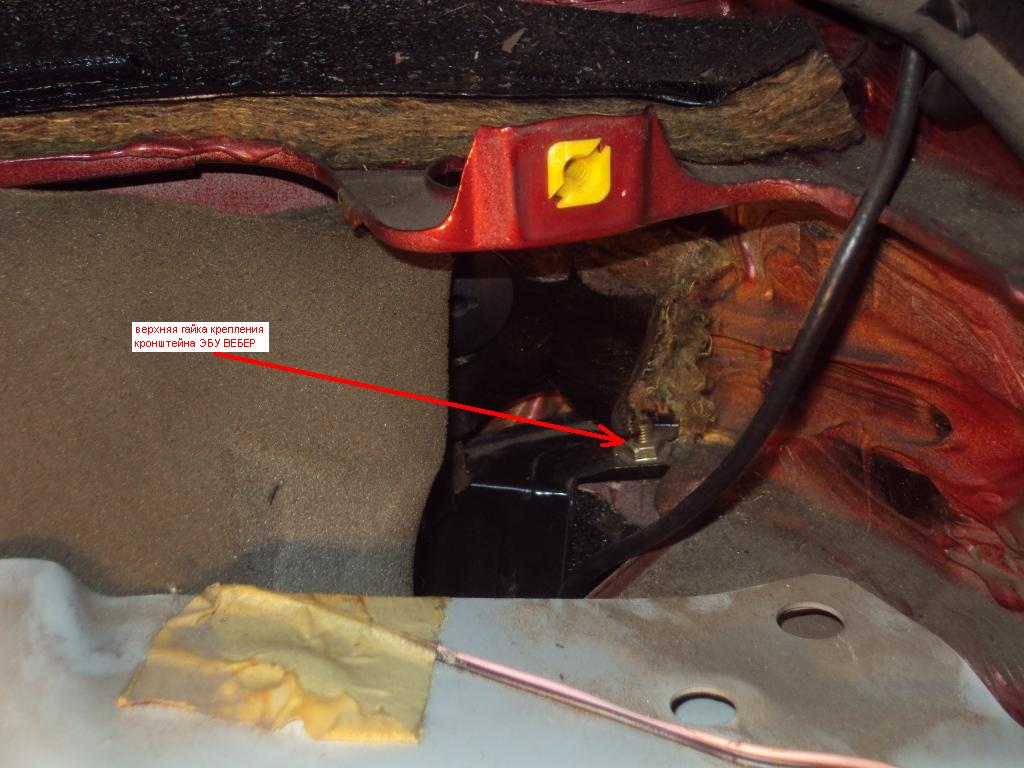

Геморное, однако, занятие.
Для начала слил через нижний патрубок радиатора охлаждения жижу. Затем надо слить жижу из печки, и её шлангов. Для этого отсоединил шланг от штуцера рядом с термостатом, отверстие заткнул пробкой, просунул под машину и из ямы слил жижу из этого шланга. Потом проделал ту же процедуру со вторым шлангом, отсоединив его от штуцера на толстой трубной магистрали. После этого установил шланги на свои места, и отсоединил их уже на входе печки ,на моторной перегородке. Отверстия печки заткнул пробками, во избежание розлива остатков жижи при извлечении отопителя.
Для снятия отопителя 2.0 надо удалить:
панель приборов,
бардачёк,
центральную консоль,
торпеду,
тоннель ручника и рычага КПП,
воздуховоды (идущие к задним пассажирам),
ЭБУ впрыска и его кронштейн.
Торпеда снимается не сложно, только надо предварительно удалить кнопку аварийки с рулевой колонки (обломить- раз плюнуть), либо просто открутить четыре болта колонки и опустить её вниз.
Кронштейн ЭБУ крепится двумя гайками. Нижняя доступна, а вот верхнюю без съёма торпеды открутить не удастся.
Блок отопителя крепится четырьмя болтами- два на серой раме, два в районе ветилятора. Кроме того, блок будет прилипшим к кузову на уплотнениях на заборной шахте, и на штуцерах печки на моторной перегородке- после удаления болтов блок нужно дёрнуть сначала "на себя", а потом "вниз" в районе заборной шахты.
Теперь по электричеству. Печку можно было бы вытащить вместе с проводкой, отсоеденив всего два разъёма, но есть засада- силовой минусовой провод разъединяется х.з. где... Поэтому пришлось всю проводку отстёгивать от блока, и во время съёма она ужасно мешала.
Болячка заборной заслонки такая же, как и в ссылке.
ЗЫ: настоятельно рекомендую при снятии приборки и ЭБУ печки сразу обломить фиксаторы разъёмов. Все пальцы сломал. Чёртовы итальянцы поставили разъёмы такой стороной, что до фиксаторов хрен долезешь, особенно на приборке. Разъёмы сами по себе тугущие, так что без фиксаторов обойдутся...
