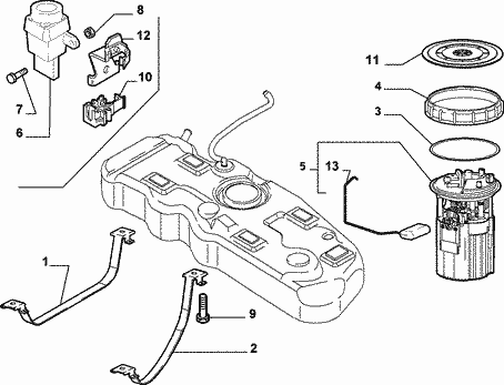

СообщениеДобавлено: Вс Дек 19, 2010 12:01    Заголовок сообщения: Ответить с цитатой
может картинка поможет кнопку (6) найти, в eper здесь: Fiat \ PUNTO \ 2Y GRANDE PUNTO (2005-....) \ 102 ПИТАНИЕ И ВЫХЛОП \ 10200/00 ТОПЛИВНЫЙ БАК M4 ,M11 ,M12 ,M14 ,M20
В моём пунтозавре (старшем правда) она под бардачком справа
