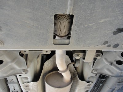

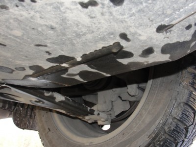

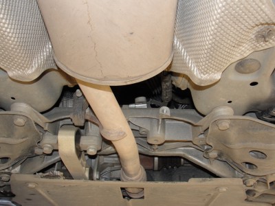

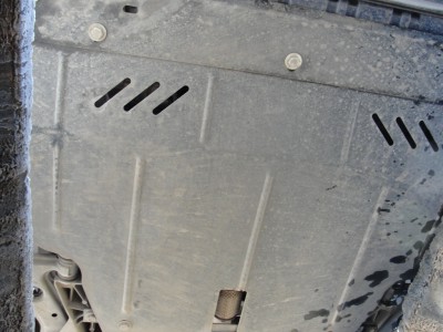

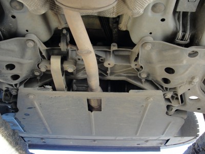

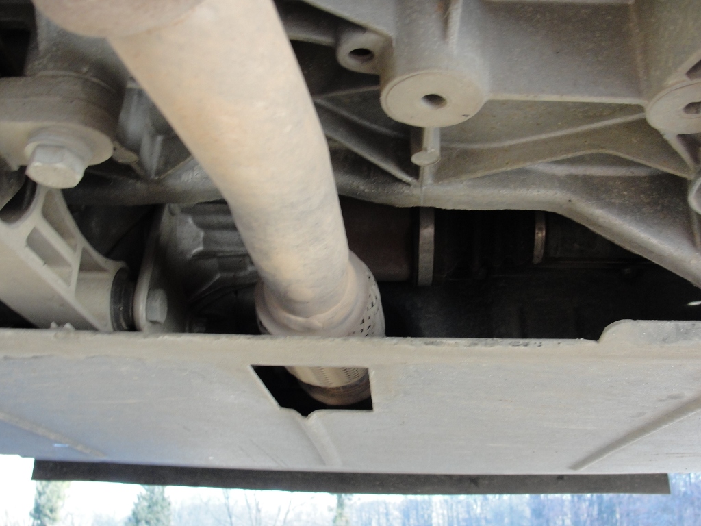

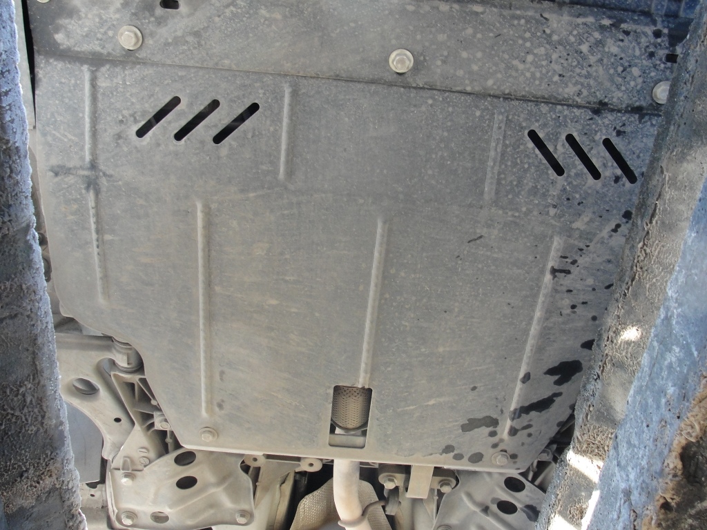

Встановив захист на Qubo і вирішив провести для вас фото звіт по його розміщенню. Дивіться фото!!!
Спереду захист кріпиться трьома болтами до пласмасової планки, але вона достатньо товста щоб його утримувати. Ззаді два болта. Захист закриває все і в тому числі коропку передач.

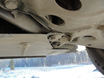

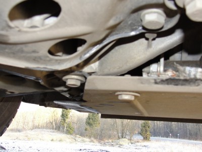

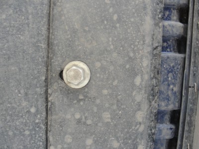

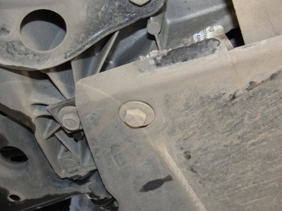

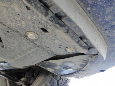

ось так

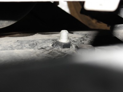

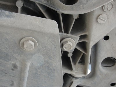

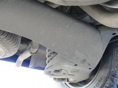

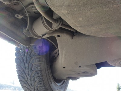

задні болти

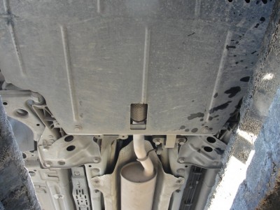

Добавлено: Чт Дек 09, 2010 14:42 Заголовок сообщения: вигляд Qubo знизу |

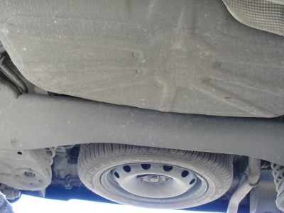

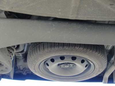

Хочу додати що доводилося вже два рази доставати запаску - ДУЖЕ ЗРУЧНО Насправді вона хоч розміщена під днищем, але не так часто її доводиться діставати щоб вона лежала в багажнику і займала місце

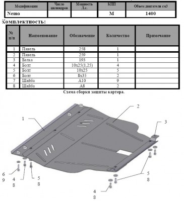

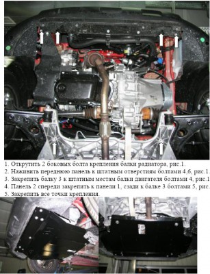

| Маркіян писал(а): | Встановив захист на Qubo і вирішив провести для вас фото звіт по його розміщенню. Дивіться фото!!!
Спереду захист кріпиться трьома болтами до пласмасової планки, але вона достатньо товста щоб його утримувати. Ззаді два болта. Захист закриває все і в тому числі коропку передач. |
Круто.
Большое спасибо за фотоотчёт.
Защита состоит из 3 частей:
- передняя панель
- центральная панель
- задняя балка
Передняя панель крепиться 4 болтами (в Вашем случае 2 болтами).
Если я не ошибаюсь они вкручиваются в железо (сегодня проверю).
Остальные два болта (у Вас вместо их видны пустые отверстия) по ходу должны крепиться в ту самую пластиковую планку.
Задняя балка крепиться двумя болтами.
Потом центральная панель прикручивается 3 болтами к передней панели и двумя болтами к задней балке.

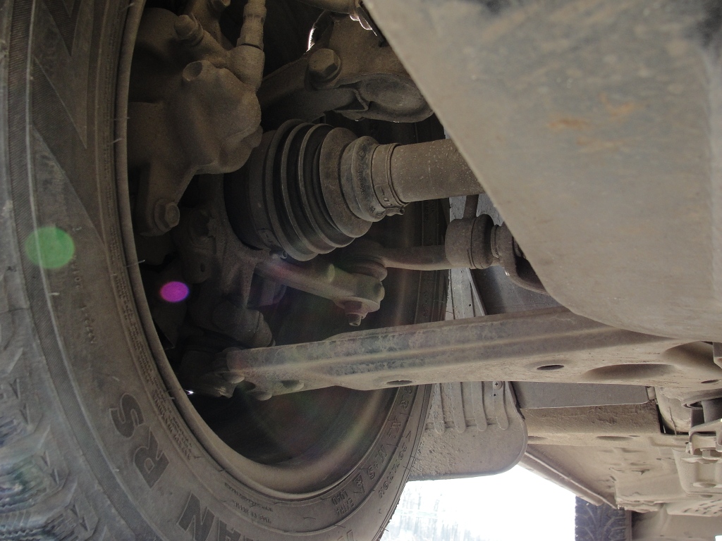

Вылаживаю фотки своей защиты. Защита очень понравилась , делалась на заказ ! Если стоять по ходу машины , с левой стороны защищать особо нечего но всё равно сделали по длиней . С права есть чему волноваться . Ушли как можно дальше металлом и не много загнули в верх металл. Что бы камни не летели от колеса было установлено пластиковая защита . так что не судите строго за фото спешил и по быстрому пофотал. Будет время сфоткаю лучше.
Если кому то нужна такая защита могу заказать . Уже в базе у них есть мои чертежи . Вышла она мне 750 гр. По моему мнению и выводу на много лучше чем продают полигон и т.д. А там решать вам )))
