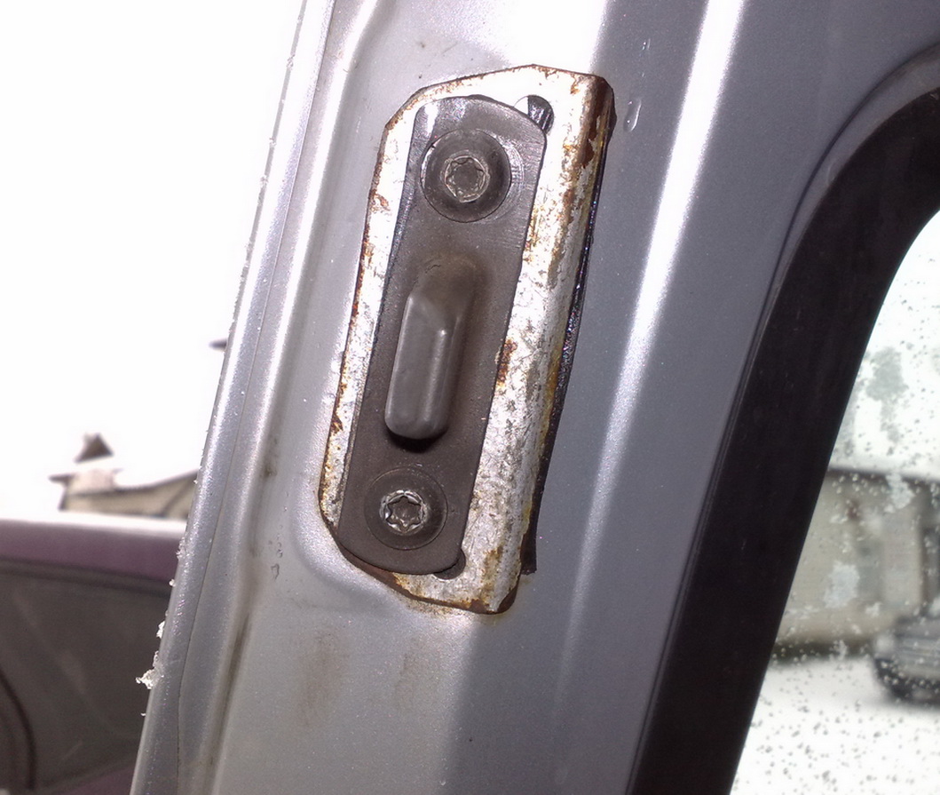

СообщениеДобавлено: Пт Дек 10, 2010 16:16    Заголовок сообщения: Ответить с цитатой
Подкладку лучше с нержавейки

Валера 64
Возраст: 61
Зарегистрирован: 23.10.2008
Сообщения: 139
Откуда: Кролевец
Авто: fiat scudo 2.0jtd

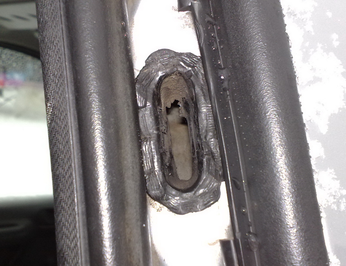

СообщениеДобавлено: Пт Дек 10, 2010 16:22    Заголовок сообщения: Ответить с цитатой
После отрыва ободка ,востановлено зажигалкой и пасатижами в дороге. Ходит дольше чем новая.
Проладка-це добре,не дає вигинатись , яка товщина?

Прокладка должна захватить ребро.У меня где-то 1,5мм. Перед установкой постучать молотком по язычку,пока площадка где он крепиться не стане ровной. Проблем нет, делал временно, получилось на долго.

СообщениеДобавлено: Вс Апр 08, 2012 20:35    Заголовок сообщения: Ответить с цитатой
Вместо разбитой втулки в которую входит язычок на двери легко вставить резиновую ручку от руля велосипеда укоротив ее на половину,подходит идеально.
