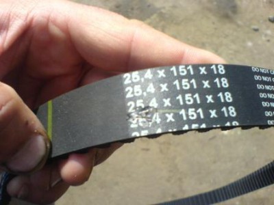

А такого ще ніхто не бачив? Новий ремінь на Рено Кенгу фірми КAGER.
Надрив між цифрами.
