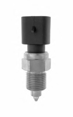

Датчики бывают с нормально замкнутыми и нормально разомкнутыми контактами. То есть.
Нажал - контакты замкнулись.
Нажал - контакты разомкнулись.
У тебя же он явно навыворот работает.
В процесе эксплуатации воткнули что вкрутилось.
Если неохота разбираться с датчиком поставь инвертирующее реле.
Для справки.
У меня на КРОМЕ Нажал - контакты разомкнулись.
На штоке в КПП сделана лыска и при включении ЗХ шток датчика
как бы проваливаеться и контакты замыкаються.
Выкрутив датчик, включая ЗХ и тыкая отверточкой в дырочку
возможно разберешься что к чему.
М18х1.5 или М12х1
Такой?
