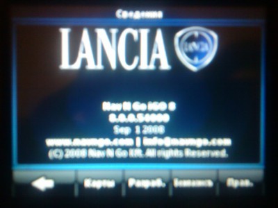

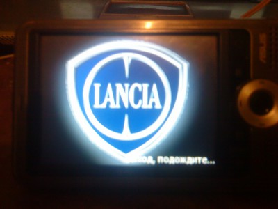

Поработал над навигатором
Теперь выглядит так

карта памяти:\iGO8\branding.zip\ui_igo8\320_240
тут лежат картинки запуска и справки (320_240 - это размер дисплея моего навигатора, если другой, то ищем соответсвенную папку в том же архиве). далее рисуем свои картинки, ставим картинкам то же название что в папке, далее заменяем нарисованные картинки с нужными названиями (и разширением) в папке - и все.
Все просто...
Пример:
Фоновое изображение запуска/закрытия программы:
Знак Лянча я нашел в сети, подправил в paint.net (сначала хотел фото авто поставить, но передумал) изменил размер под 320х240, изменил разрешение на .bmp, изменил название на loading, кинул в вышеуказанную папку, експлорер спросил меня "хочу ли я заменить файл такой-то файлом таким-то" я нажал "да". перезалил архив на карту памяти
