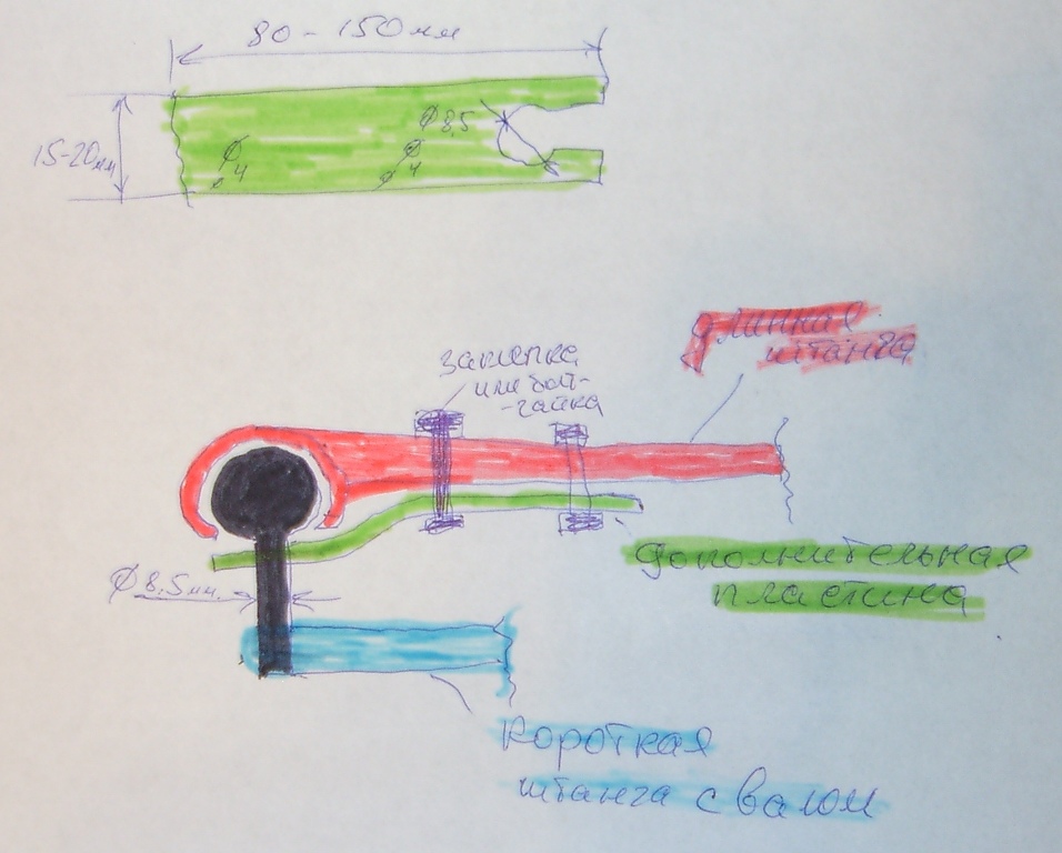

4. Изготавливаем (или находим в народном хозяйстве ) две пластины согласно чертежа и творческого подхода
5. Очищаем, промываем, смазываем все шарниры, вставляем выпавший шарнир на место.
6. Заводим изготовленную пластину вырезом под шарнир и прикрепляем ее к штанге любым доступным способом (заклепки, саморезы, болт-гайка). Одно отвестие на штаге уже имеется!
7. То же самое я проделал и с еще не слетающим шарниром (на всякий случай ).
8. Собираем все в обратном порядке. Если попутали щеткодержатели - слева (водительская сторона) - щеткодержатель выгнутый, справа - прямой.
Материал для дополнительных планок - металл толщиной около 1мм. На прошлом доблике я использовал детали от СОВЕТСКИХ розеток. Сегодня я использовал планки от старых видеокарт. После "примерки" сразу становится понятно подходит или нет материальчик

Ну, вродь как все. Сорри за "чертеж" и фотки слабенькие. Если че непонятно - спрашивайте.

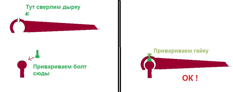

А что так сложно? у меня когда выскочил из держателя дворник так назад его було сложно засунуть - обтесали болгаркой, засунули - перестал держаться - просверлили дырку, наварили болт (смотреть мой рисунок) - уже полтора года работает!

| ... У МЕНЯ ПРАКТИЧЕСКИ ТОТ ЖЕ ПРИНЦИП,ТОЛЬКО НИ ЧЕГО НЕ СВАРИЛИ И НЕ СНИМАЛИ ДАЖЕ ... !
