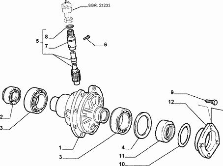

не могу найти в ипере эти сальники к своему пунто, может кто-нибудь находил и скажет где (в ипере)

Подходит?
Сборочный узел: 21220/00 - ЗУБЧ. ПЕРЕДАЧИ ДИФФЕРЕНЦИАЛА (Таб:1/2)
№2 40004760
№11 40004830

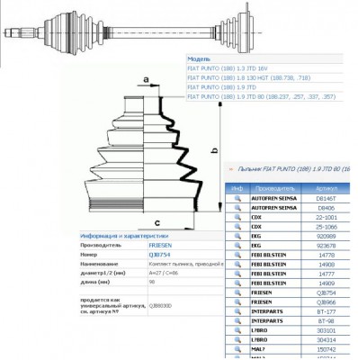

МОЖЕТ ПЫЛЬНИК НУЖЕН.

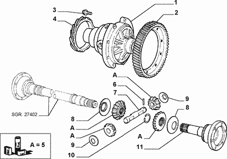

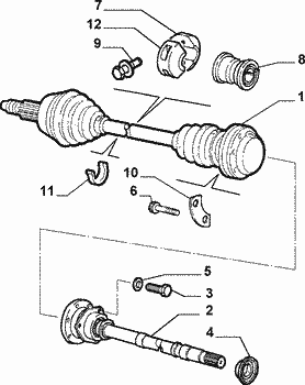

спасибо, Сroma, но сомневаюсь, уж больно не похож, у меня тоненькие сальники, а тут широкие и, имхо, не там... Я ожидал их увидеть тут
но это не 4
 Просмотрено:  17027 раз(а)
или тут, но это не 8
 Просмотрено:  697 раз(а)

СообщениеДобавлено: Вт Дек 21, 2010 00:55    Заголовок сообщения: Ответить с цитатой
silent_week писал(а):
придётся, похоже выколупывать их и подбирать по размерам, а хотелось получить пакетики с надписью рикамби оригинал...
Сальник привода правого
40004760
Malo 13427PRD/AC
Corteco 12014825B
Внутренний диаметр, мм 29.8
Внешний диаметр, мм 50
Высота 1, мм 13.5
Высота 2, мм 10
Сальник привода левого
40004830
Malo 13428/PRSA
Corteco 12014824B
Внешний диаметр, мм 52
Высота 1, мм 13.5
Высота 2, мм 10
рикамби оригинал - баловство
Я применяю Corteco
Выклупывать сложнее чем кнопки нажимать
http://www.malospa.it http://www.corteco.com/products/online-catalogue/ сверяй сам
Articolo13428PRSA.pdf
Для примера
Скачать
 Загружен:  652 раз(а)
