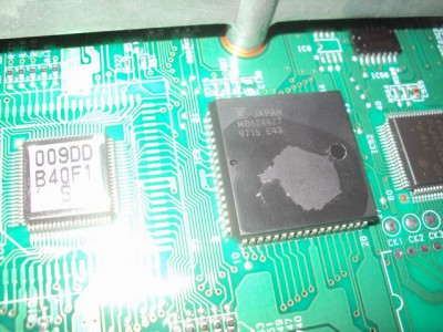

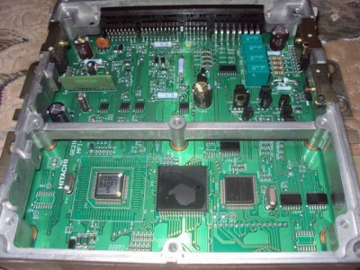

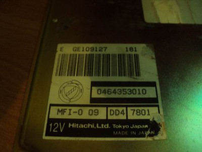

Вскрытия небыло! Помогите найти мозг!!!!!! Crying or Very sad

Dimkos
Зарегистрирован: 14.12.2007
Сообщения: 276
Откуда: С-Петербург
Авто: FIAT BRAVA 1,6 98 - STILO 1.8
СообщениеДобавлено: Ср Дек 29, 2010 21:38    Заголовок сообщения: Ответить с цитатой
У нас то он есть http://www.euroauto.ru/?option=com_retaillist&task=parts&part=13360&firm=Fiat&model=73&group=13&used=1
СообщениеДобавлено: Ср Дек 29, 2010 21:43    Заголовок сообщения: Ответить с цитатой
tiipo
надо к талковому электронщику.что бы он точно сказал что это МОЗГ.а то ты уже камутатор купил,и толку.

Коммутатору тож хана завтра фотку выкину я ему трепанацию сделал!

Не хотел ввязываться в умную беседу.
1. Сам по себе контроллер там сгореть действительно не мог. Лак не обязательно обгорел, кстати, мог просто отслоиться, бывает.
2. Я не знаток конструкции браво с двигателем 1,8, а читать дилерский мануал во втором часу ночи лень.Но даже если там похожая на опелевскую/джиэм конструкция без высоковольтных проводов, как таковых, то все равно достаточно было ее морально-физического износа, чтобы дать замыкание в цепи вполне достаточное для всех описанных ранее проблем.
3. Из того, что пишет уважаемый ТС, можно сделать несколько простых выводов, которые все сводятся примерно к тому же, что ранее сказал не менее уважаемый kievman: надо искать по месту толкового специалиста.
Процессор просто так сгореть не мог. Более того, если специалист найдется действительно толковый, то при наличии прямых лап он сможет определить, что же именно сгорело в конкретном блоке управления, а также - можно ли его заменить не целиком, а по деталям).
Если что-то так сильно коротнуло блок, то это что-то либо переполюсовка, либо подача мощного импульса прямо на колодку эбу. И если вылетел процессор - там еще что-то сгорело до него, хотя визуально этого сейчас может быть и не видно...
P.S. заказать из польши, списаться - пускай шлют почтой и всякое такое, ну не бывает безвыходных ситуаций. Или учиться ремонтировать блок, что не так уж и сложно, на самом-то деле.... Я на фоне владения фиатом браво уже научился ковырять всякие и разные иммобилайзеры и с ключами вожусь, хотя, конечно, еще развиваться и развиваться (все началось с того, что я как-то забыл ключ в машине, находясь на основной работе, и подумал, что неплохо бы иметь еще парочку по местам постоянной дислокации...теперь ключей стало больше)). Лиха беда начало.
