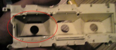

Собсно про скотч в Типо
Так выглядит не мытый/вымытый отражатель тахометра
 Просмотрено:  272 раз(а)

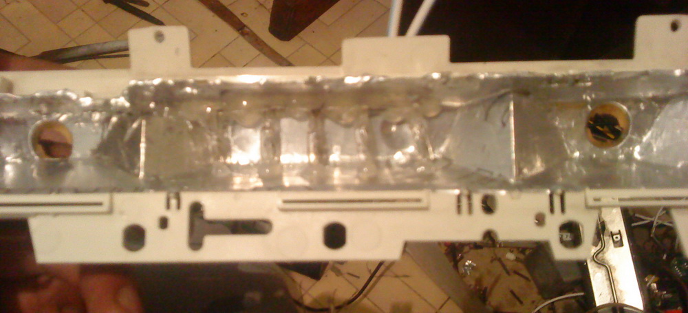

А так со скотчем (правда отражатель со спидометра)
 Просмотрено:  197 раз(а)

а что это за скотч?

Такой вопрос с подсветкой приборки я решал совсем недавно. Приборка аналоговая без тахометра.Зеленый рассееватель стоит и над спидометром,под длинной пластиковой крышкой.Я себе тоже поставил светодиодные ленты, под крышки рассеевателей.Так вот на узкой части приборки была проблема яркого свечения,решил вопрос с помощью частичной заклейки непрозрачным скотчем зеленого отражателя по всей длине.
