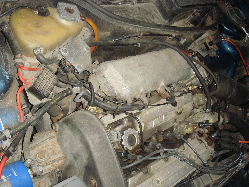

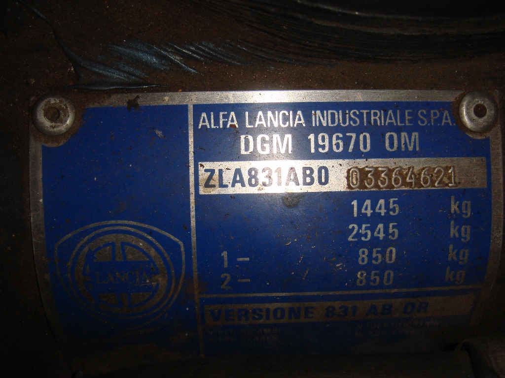

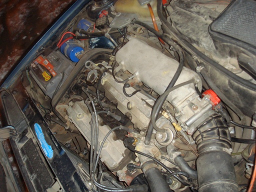

ukasima
Зарегистрирован: 03.12.2009
Сообщения: 20
Авто: Лянча Призма(simbol)
СообщениеДобавлено: Чт Янв 06, 2011 01:16    Заголовок сообщения: Ответить с цитатой
сбегал. вид справа - слева и номер кузова

audio-terrorist
Зарегистрирован: 21.01.2009
Сообщения: 3477
Откуда: Россия - Москва
СообщениеДобавлено: Чт Янв 06, 2011 09:19    Заголовок сообщения: Ответить с цитатой
с насосом все гут 3 бар норма дя распределенного впрыска
шланчег между впускным коллектором и датчиком разряжения (MAP) жив ?мап питание получает ? там 5 в земля и сигнал наххх на сигнальном 1-1.5 вольт
