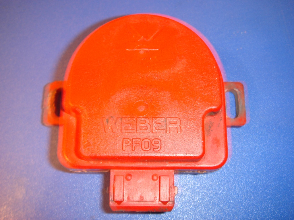

разобрался со своей проблемой. Датчик управления поворота дроссельной заслонки подлежит замене. WEBER PF09. цена в 435 баков меня никак не устраивает. кто что подскажет по этому поводу. на что можно поменять и как, если кто сталкивался с этим.(а ведь точно кто-то сталкивался). заранее благодарен

сори, может кто не знает о чем я

аналогов не существует? быть может бош какой-то подойдет?

на эгзисте нашел оригинал, но за такие деньги я поменяю пол-машины. самому интересно, кто что ставил. подобных проблем в нете нашел кучу, только никто не отписал, кто и как выходил из этой ситуации. раздвигать контакты внутри - это лишь временное решение, а остальные варианты и того хуже. вот и думаю, должна же быть какая то замена, причем эти датчики также устанавливались(помимо Лянч) на Форды. до 95г.в.

Если это может быть утешением то на немецком ибее можно купить такой за 170 евро (без пересылки) глядеть здесь
по ходу такой же стоял на 2.0 дедрах
Я так понимаю, это всего лишь переменный резистор.
А у него есть параметры. Сопротивление и характеристика.
Если он не такой задуренный как на мониках тогда легче.
На ВАЗАХ тоже резисторы стоят. Сравни.
В конце концов переменный резистор в радиотехнике
широко применяемое устройство.
В этом направлении тоже полезно порыться.
Про надежность радиотехнических пустые разговоры. Цена гривеников 5 и меняеться быстро.
Регулятору громкости а аудиоаппаратуре помогала смазка
маслом.
Шуршать - трещать переставал и надолго.
WEBER PF09 =
Meat&Doria 83024
Hoffer 7513024
Magneti marelli 219244350500
Это не всегда так, я разбирал ДПДЗ с 2х литровой темы (турбо или нет - непомню) то он был только с котактными площадками для обозначеня закрытого положения и полностью открытого, а резистора в нем небыло. На моем 2,8 датчик содержит резистор.
Кстати резисторы бывают с линейной и нелинейной (логарифмическая кажыся) зависимостью.
Сей девайс мне кажется лучше не колхозить, а заменить либо оригинальным либо совместимыми аналогами

Croma,на ВАЗах и не только уже давненько не резисторы,а бесконтактные. Дам ссылку,если интересно.
Сообщения: 17352
СообщениеДобавлено: Пн Янв 17, 2011 14:27    Заголовок сообщения: Ответить с цитатой
Характеристика там может быть такая,какая необходима,это тоже давно пройдено.

Какое отношение ЭТО имеет к ДПДЗ? Намалеванные там характеристики ближе и роднее усилителям НЧ.
В нем применен переменник с определенными конструктивными и регулировочными характеристиками,не думаю,что прилепив нечто подобное вы сможете нормально ехать. Еще бы от радиолы старой приспособили...
Повторяю,все прогрессивное человечество уже применяет бесконтактные ДПДЗ,причем тот же ВАЗ/ЗАЗ сначал ставил обычные,сейчас идут бесконтактные без каких либо переделок,1 в 1.

Как я понял есть характеристики родного ДПДЗ. Нет проблем найти характеистики ВАЗ ДПДЗ -- что мешает их сравнить?
ВАЗ ДПДЗ на Лянча-ФИАТ-Альфа дроссель ставится с подточкой оси и сооружением крепления.
НА моники ВАЗ РХХ же ставят...
