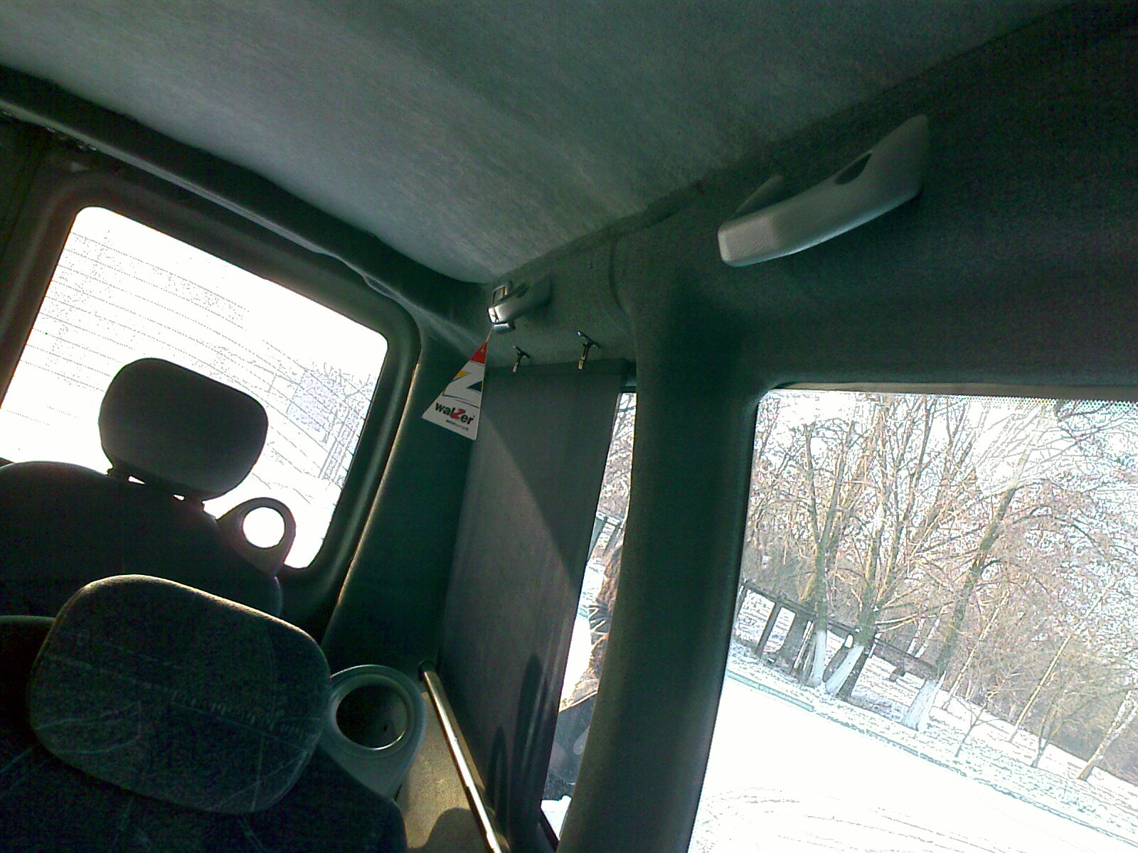

Купил ручку от газели,закрутил двумя саморезами.

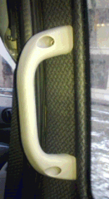

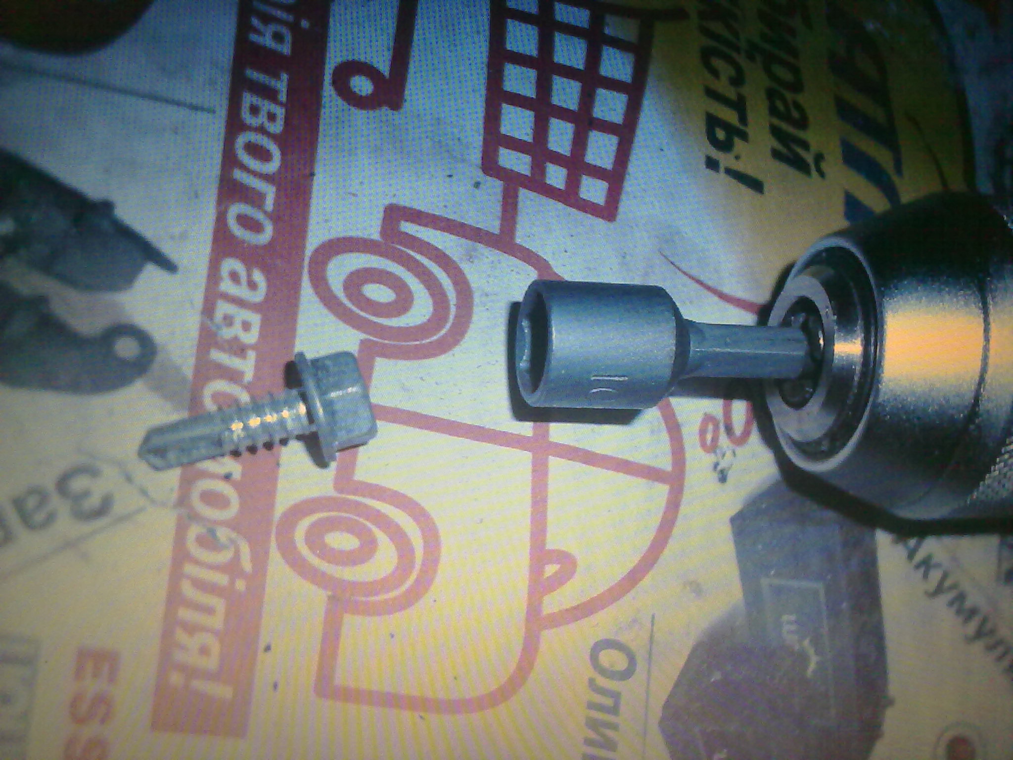

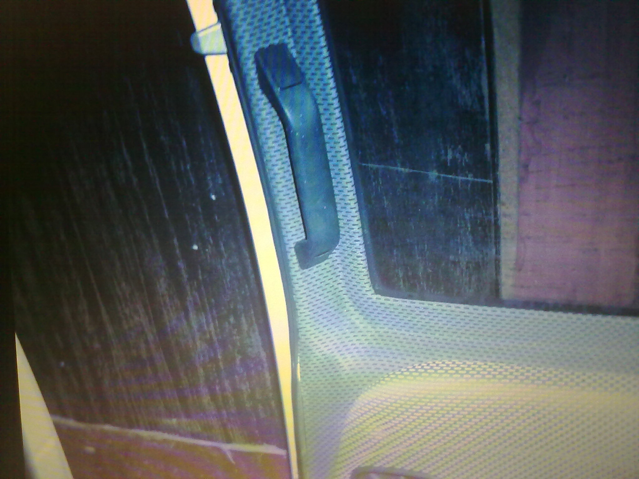

ПОСТАВИЛ РУЧКУ ОТ ЛАНОСА! ОГРОМНОЕ СПАСИБО =Avtorarytet=Италомафиози,ПОДСКАЗАЛ ЗА ГАЙКИ!У МЕНЯ ТКАНЬ,Я И НЕ ДУМАЛ,ЧТО ТАМ ТАКОЕ СТАСТЬЕ НАМ ИТАЛЬЯНЫ ПРЕДУСМОТРЕЛИ! ПОСМОТРЕЛ У ТОВАРИЩА НА ГРУЗОВИЧКЕ И ПРИВИНТИЛ! СВЕРХУ РЕЗЬБУШКУ НАРЕЗАЛ И ТАКОЙ ЖЕ БОЛТИК(ПОД ШЕСТИГРАННИК ИЗ НЕРЖ.) ПОСТАВИЛ! ВРОДЕ ИЗ ВОЗМОЖНЫХ ВАРИАНТОВ НА ПЯТЬ С МИНУСОМ! КАК ДУМАЕТЕ ... ?

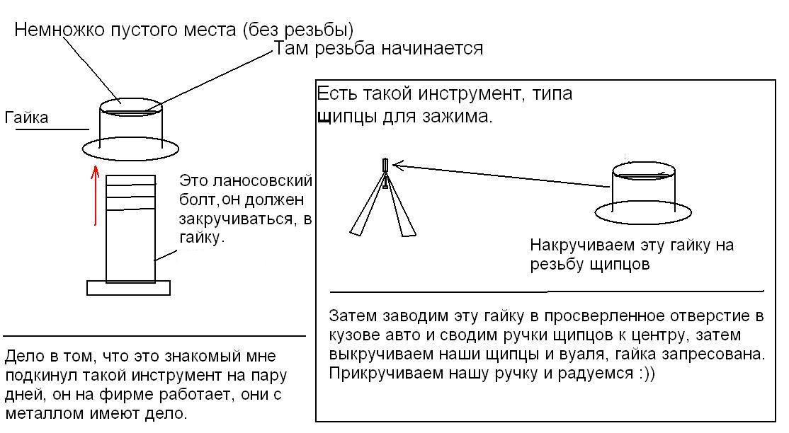

А у меня с ланоса стоят ручки везде и пассажирам держаться и на двери сдвижной! Только не все тако просто, нужно в отверстия гайку (резьбу) заспринцевать или как это, ну короче что-то типа заклепки, а внутри резьба для ланосовских болтов и будет вам счастье

РАСПИШИТЕ ПЛИЗ, ПОПОДРОБНЕЕ,ЧЕГО И КАК !!! КАК И ИЗ ЧЕГО ЗАКЛЁПКИ ... КАК ВСТАВИТЬ В ОТВЕРСТИЕ ГАЙКУ И КАКУЮ?

В общем береться болт с ланосовских ручек идем в магазин стройматериалов и покупаем там гайку, продолжение на картинке...
... и когда вы беретесь за ручку, уже прикрепленную, то на ней можно подтягиваться Smile) Точно таким же способом я себе фанеру попритягивал на полу, в отверстия из под "петель для строп" позапресовывал гайки, и так еще просверлил на свое усмортение несколько дыр, только сверлить нужно в местях где пол усиленный (на балках)... После этого скрип играющей фанеры вообще пропадает...

ИДЕЯ БОМБЕЗНАЯ!Я ТАКОГО ИНСТРУМЕНТА ДАЖЕ НЕ ВИДЕЛ И О ТАКОМ ДАЖЕ НЕ СЛЫШАЛ!А ФОТО ИНСТРУМЕНТА И ГАЙКУ(ОНА ОБЫЧНАЯ М6?)ХОТЕЛ БЫ ЕЩЁ ИНФОРМАЦИИ !?

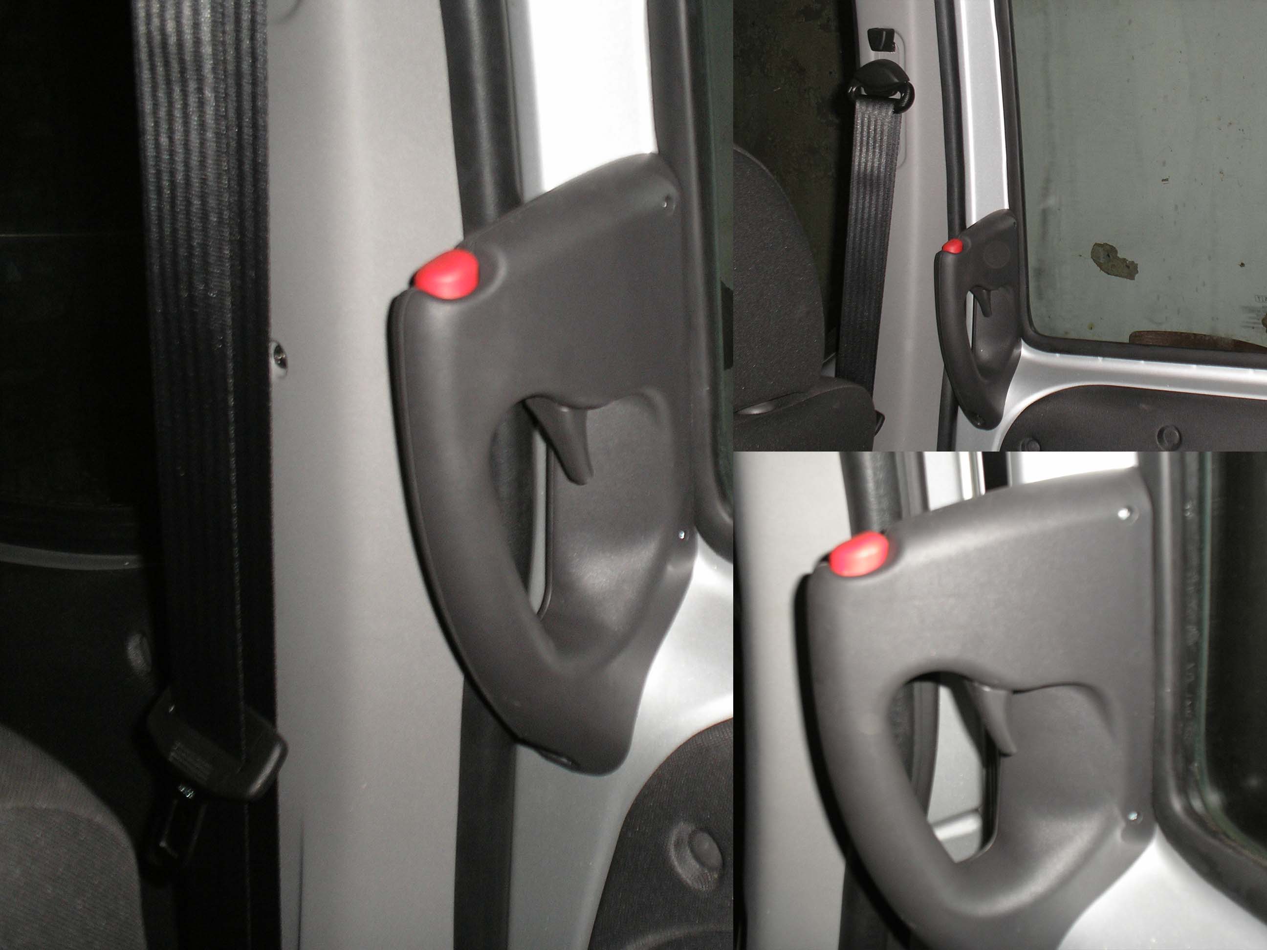

Shocked Shocked
так навсякий случай фото новый доблик пассажиры нажимая на кнопку блокировки пытаются вырвать ручку

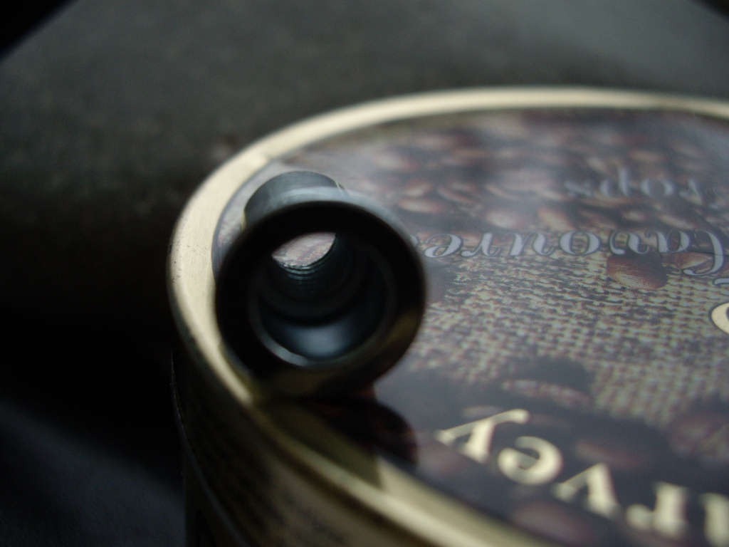

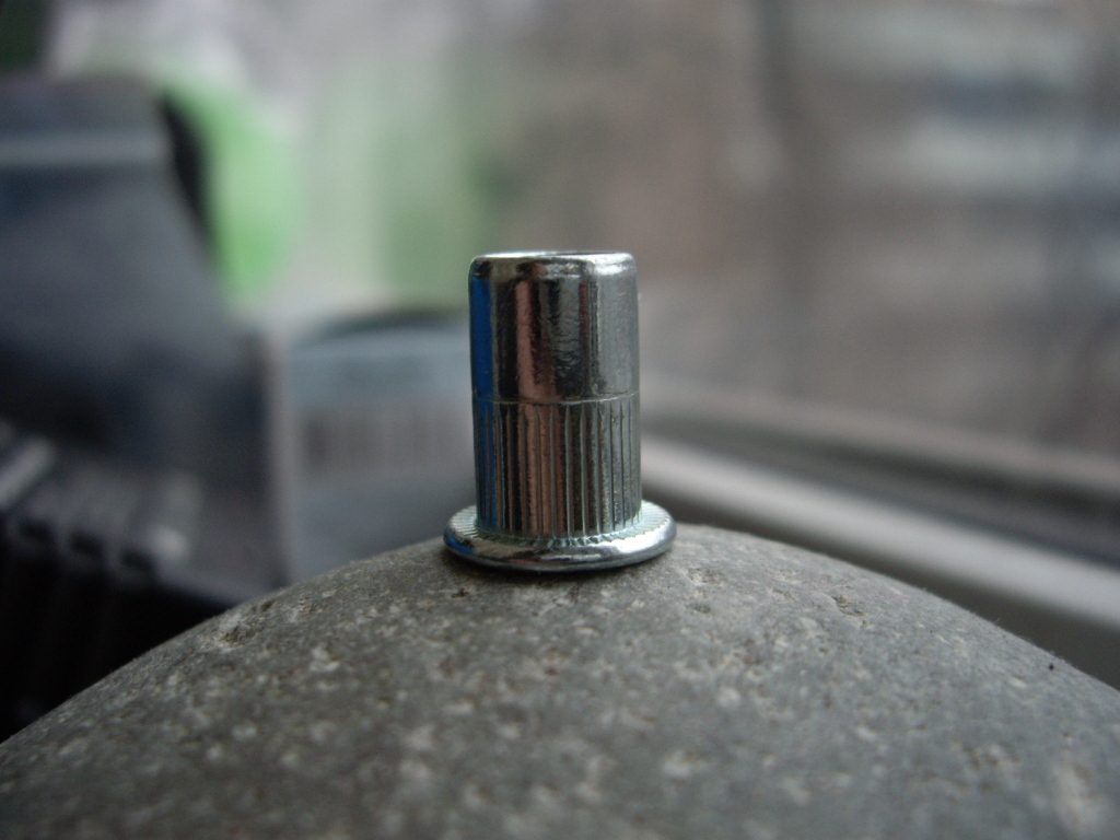

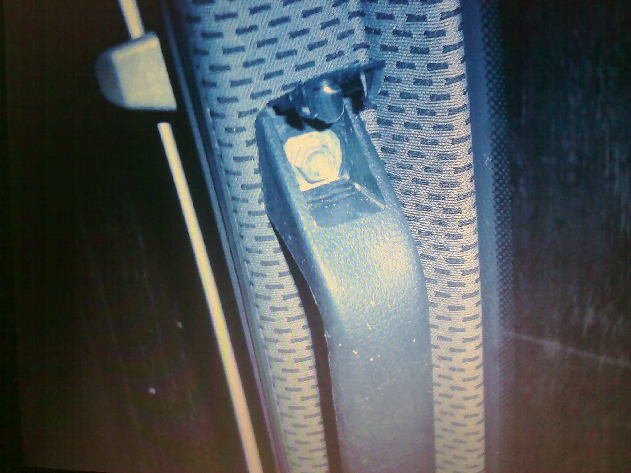

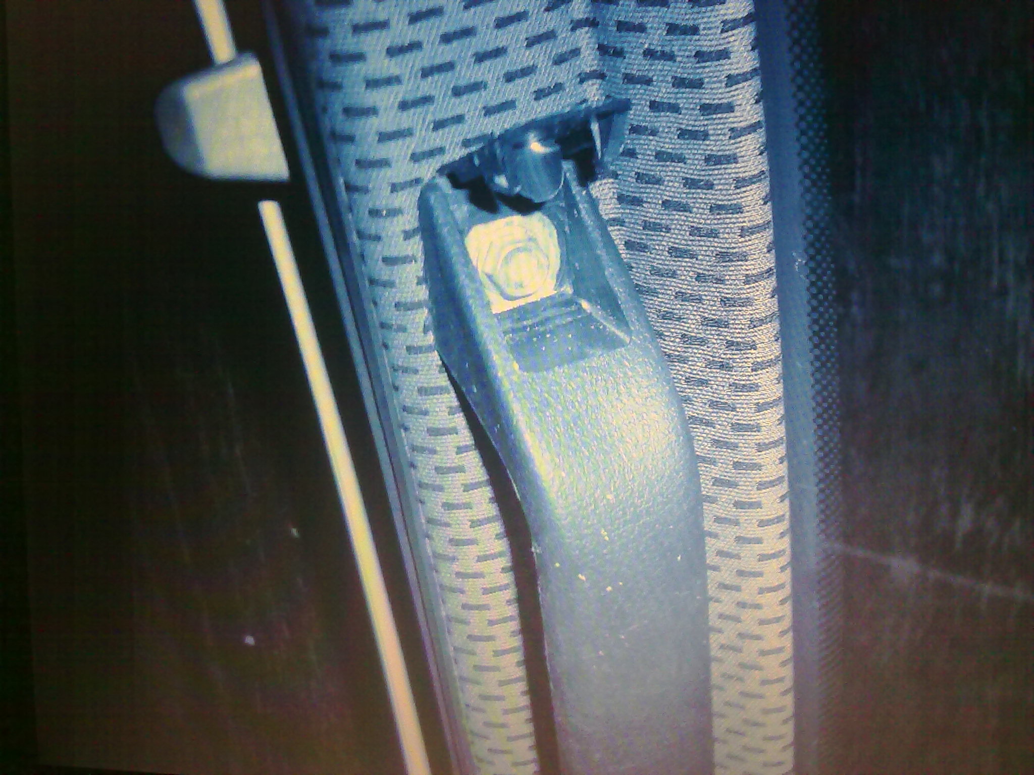

СЕГОДНЯ ВСЁ СДЕЛАЛ ПО УМУ! ГАЙКУ НАШЕЛ (ФОТО) ЗАЕХАЛ В АВТОМАСТЕРСКУЮ И ЗА 20 ГРН. ОНИ МНЕ ЕЁ ВПРЕСОВАЛИ! СУПЕР! СОВЕТУЮ ВСЕМ! РУЧКА - ЛАНОС,НИЖНЕЕ КРЕПЛЕНИЕ РОДНОЕ,А ВЕРХНЕЕ ТАКИМ ОБРАЗОМ ВПРЕСОВАТЬ!
