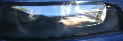

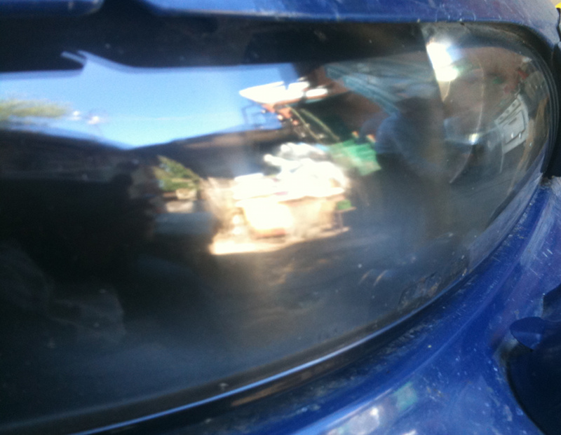

А я свои стекла восстановил и результатом очень доволен!
Оказалось, что надо протереть или помыть изнутри (в том числе линзу), а главное - отполировать снаружи. Одну пришлось открыть, чтоб заклеить скол и залепить щель по контуру, через которую влага попадала. Вторую протер изнутри проловочкой с мягким валиком. Хуже, чем мыть вскрытую, но очень уж трудоемко ее открывать.
А потом обе отполировал. Для этого купил насадку с липучкой на болгарку, мягкую проставку, шкурки на липучке начиная с 80 номера до 2000, полировальную пасту и войлочный диск.
Времени тратится очень много, часа по 3, а то и больше на каждую (фары именно стеклянные, не пластик), но результат превзошел ожидания. Появился свет! Smile
Осталось штук по 3-4 очень глубоких сколов, около 0.5 мм глубиной, а может и больше. Вывести их малореально. Остальное все ушло.
До идеала решил не доводить, кое-где виднеются риски толщиной с волос, но прозрачность стала практически 100%. Если интересно, есть фотки что было до, могу сделать что стало после и выложить для сравнения (как и весь инструмент). Сам нашел в инете отчет и сделал примерно так, как там описывалось. Кто думает делать или нет - однозначно делать, если есть время и болгарка с регулятором оборотов Smile Расходники недорогие, в сравнении с ценой фар.

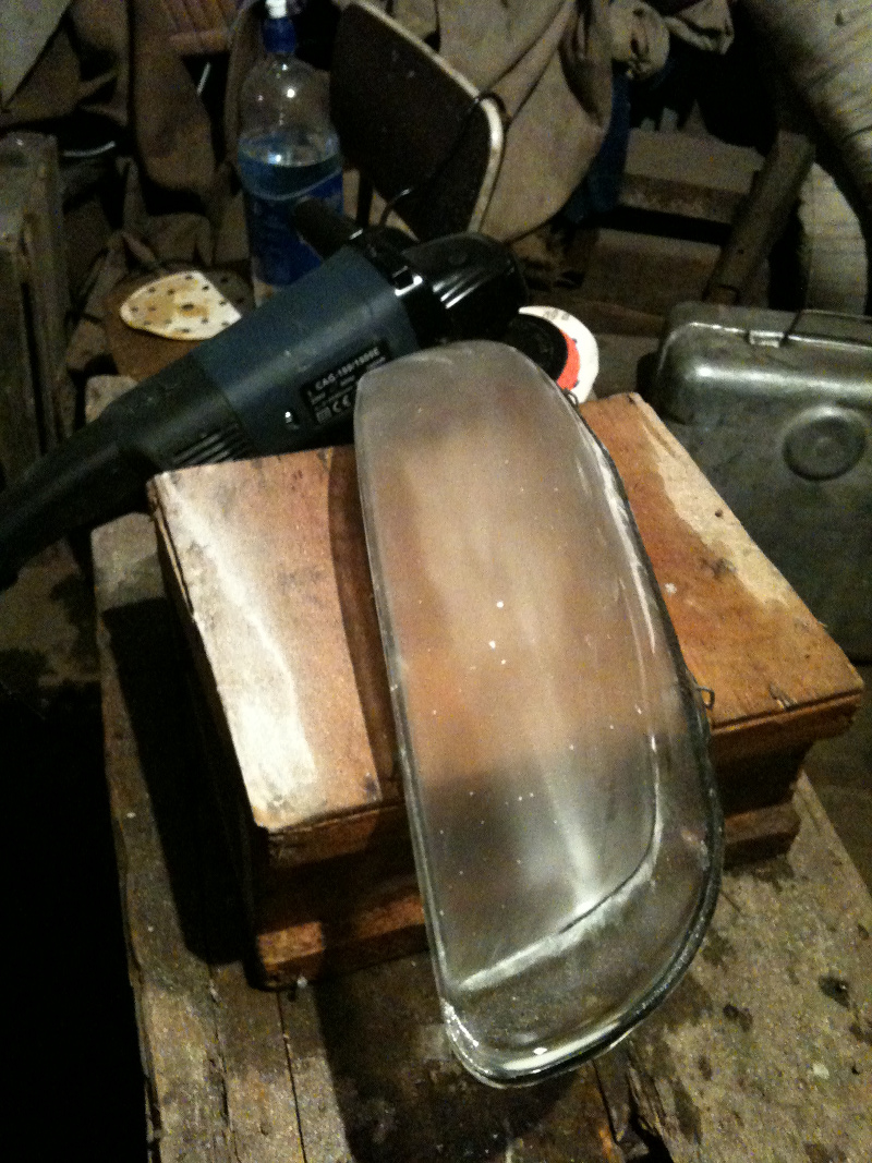

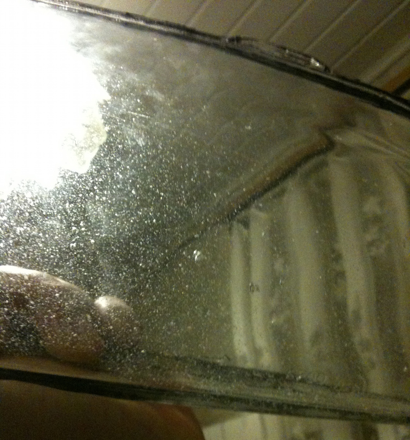

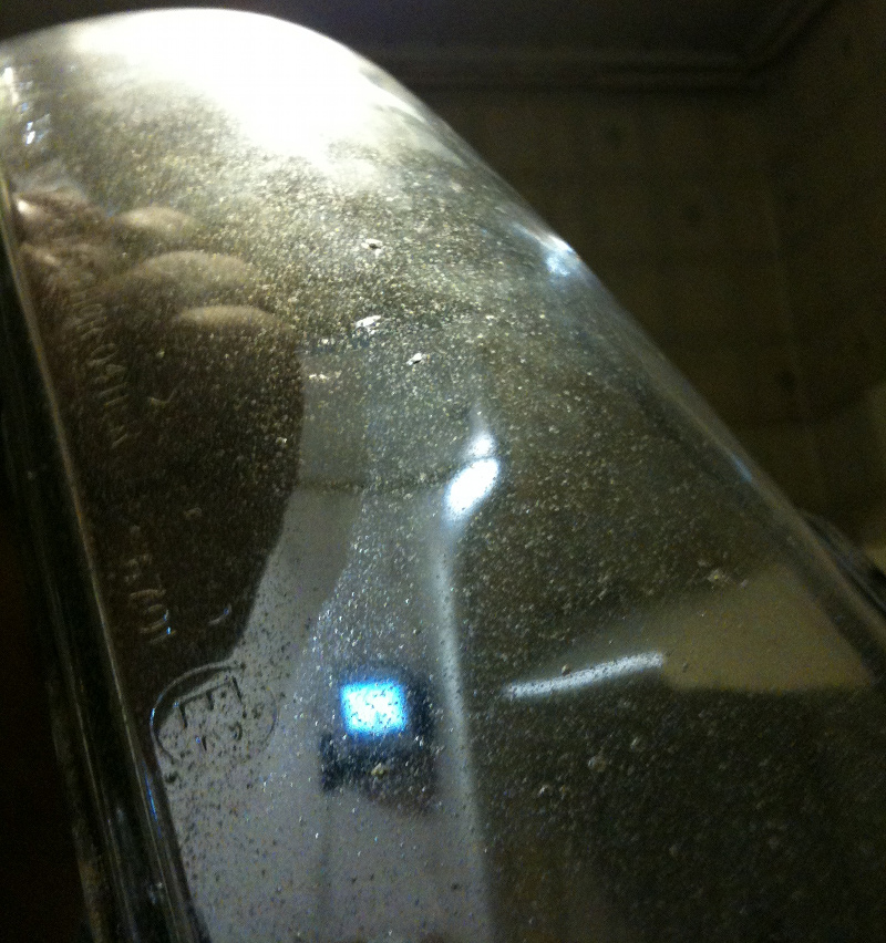

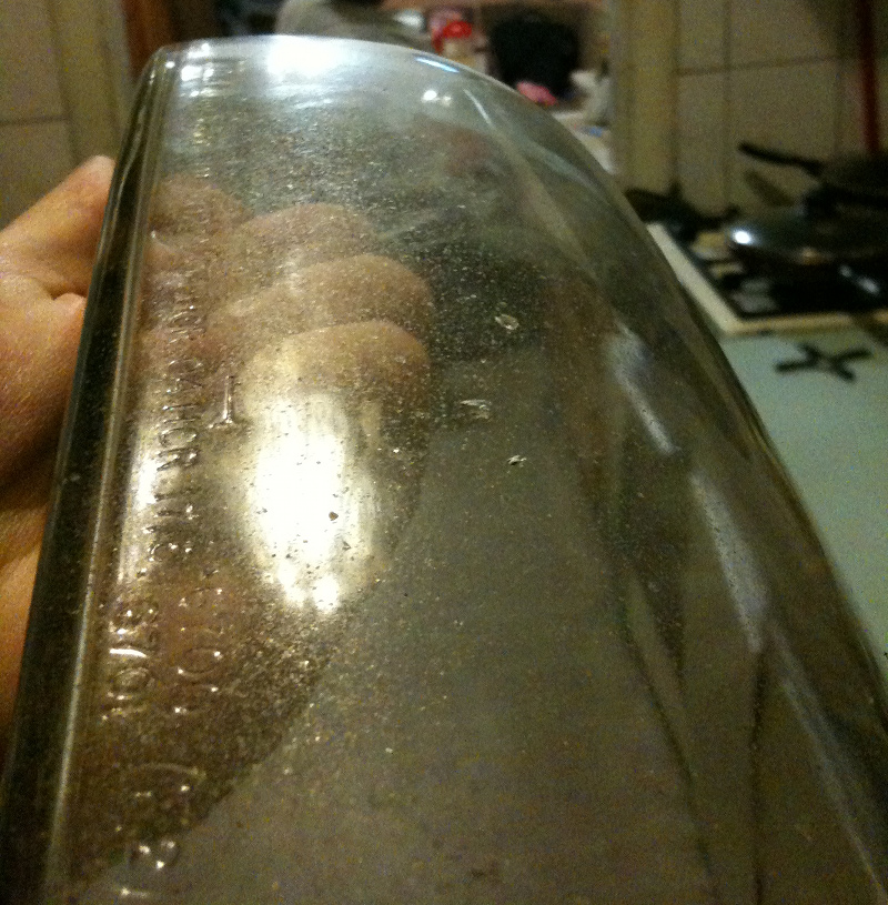

Вот как было (снятое стекло), второе примерно такое же...
На первой фотке видно промежуточный результат - стекло равномерно матовое, белые точки - это глубокие сколы, их становится хорошо видно, когда стекло подсыхает и в них набивается стеклянная пыль.
Технология простая - применяем шкурки последовательно с самой грубой до самой мелкой, добиваясь на каждом этапе, чтоб стекло стало равномерно матовым и исчезли риски от предыдущей шкурки (первая была кажется 80 или даже 60), потом 160, 320, 600, 1000 и 2000.
Первая грубая обработка делается, пока не исчезнут все мелкие точки (самые глубокие останутся все равно, их наверное надо залить ремонтным составом, но мне, чесно говоря, лень).
В конце после шкурок обрабатываем шлифовальной пастой на войлочном круге. У менябыла G6 (зерно ее не измельчается), потом добавил 3М номера 375 и 376. Может быть 376 была даже лишней, разницы не заметил.
Очень рекомендую использовать мягкую проставку, а не лепить шкурку на твердый диск. Стекло кривое, площадь касания без проставки очень небольшая, обработка неравномерная и можно сильно поцарапать фару.
Как выглядит стекло после обработки - выложу завтра.
работа в процессе, белые точки - глубокие сколы

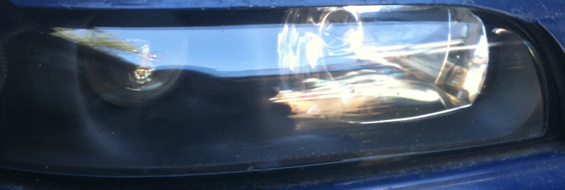

Update:
Фары после обработки. Не идеал, но намного лучше, чем было.
Я вытирал изнутри проволочкой с намотанной на нее салфеткой со спиртом (через лампочку дальнего света).
Напротив габаритов не достал, и линзу не полностью протер, но все равно хоть что-то. Если будешь брать состав типа "для мытья стекол", проверь, не оставляет ли он разводов, а то точно разбирать надо будет Smile
