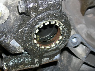

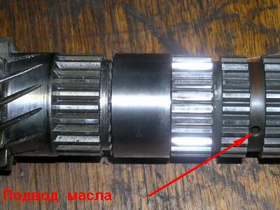

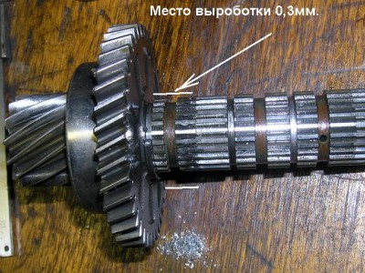

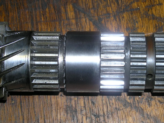

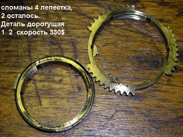

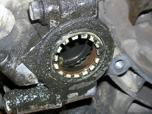

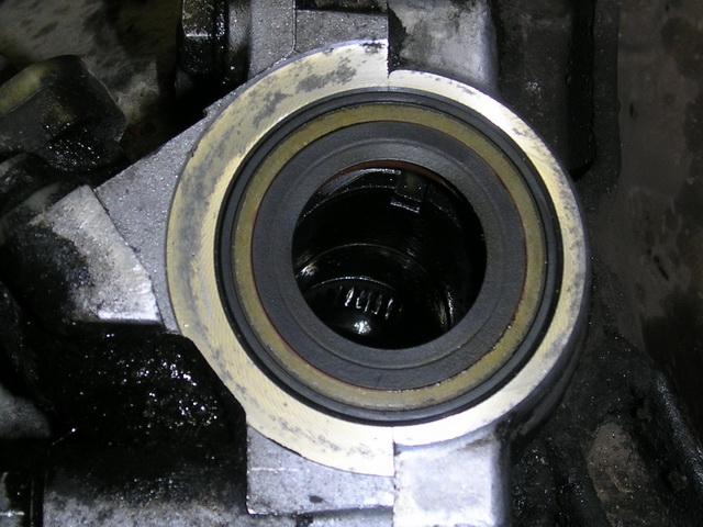

Стала выбивать 1 скорость. Была снята коробка и разобрана. Результат, износ посадочного места на вторичном валу под шестерней 1 скорости -0,3мм и самой шестерни -01мм, общий зазор 0,4мм шестерня болталась на валу, износ синхронизаторов 1 и 2 скорости. Цены на запчасти Shocked Шестерню с валом в ремонт, синхронизаторы не нашёл оставил покоцаные, может кто знает где взять? по нормальной цене. Посадочное место. Сошлифовано до чистоты на валу и шестерне и поставлен вкладыш. Замена сальника правой полуоси, износа нет но подтекал. Не найдено контрольное отверстие уровня масла, Залил 2 литра через отверстие в торце коробки сняв какой то датчик. Работает.

Я еще лет 35 назад сделал синхроны с нуля.
На Москвич 401 запчастей не было, а двойной выжим надоел.
Латунь Л65, токарь и напильник. Ну и энтузиазм.
На вкладыше, если я правильно понял фотку, отсутсвует маслоподающая канавка.
alex-lv
Возраст: 30
Зарегистрирован: 14.09.2009
Сообщения: 1306
Авто: продано
СообщениеДобавлено: Вт Май 08, 2012 01:10    Заголовок сообщения: Ответить с цитатой
Croma
Вкладиш зроблений з обойми підшипника. Шестерня обертається разом з вкладишем (напресована на вкладиш). Масло через отвір в валу подаеться на вкладиш. Hi
