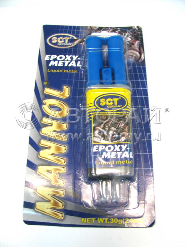

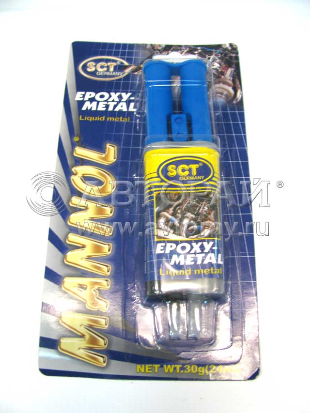

був пробитий металевий бак , лінь було все знімати заклеїв такою штукою як на фото , тупо по версі, по бензині , перед цим тільки трохи зачистив і знежирив розчинником.Воно затвердіває і стає по твердості десь як алюміній Razz. Там видавлюється в невелику посуду (кілька мл) два компоненти, добре розмішуються, вони вступають в реакцію між собою і потрібно швидко наносити через те що починає затвердівати суміш.
Катаюсь пів року вже так, все норм.

С этим поосторожнее, т.к. бензин сам является растворителем, а какую хим реакцию можно было получить... Только по формуле увидишь...
У мя отец лет 30 тому на москвиче заваривал, так бак превратился (после взрыва паров) в шарик, кругленький такой....
Посему после пробива на моей Деу, просто снял и поставил Б/У бак...
Удачи.
