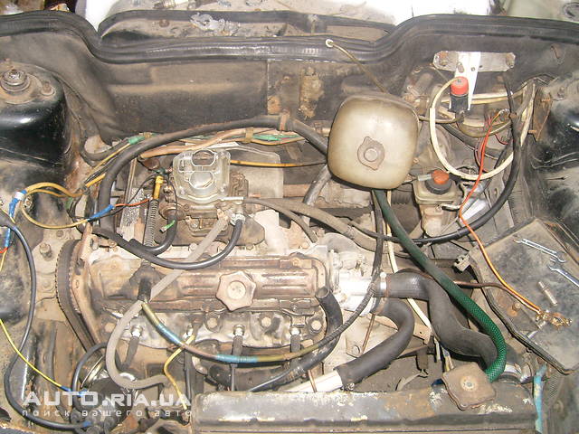

Нужен стартер и гинератор на регату в Киеве , и еще помогите какие куда шланги нужно подключать в карб ...

Двигло 1.3 или 1.5. А что не понятно с карбом. Какие именно шланги не понятно куда идут? Вообщето туда подходит один от сапуна, два бензин, и один вакуум, судя по той фото что есть.

В карб идет шланг от бензонасоса (это то что справа от трамплера).
Трамплер - это то что с 5ю проводами))
Один шланг выходит из карба, рядом с подачей топлива (это обратка)
Один тоненький шланг вакуума который идет от трамплера в карб.
В твоем случае - все.
З.Ы. Патрубок с картерными газами идет не в карб, а в коробку воздушного фильтра.

впринцыпе понял ... какие шланги идут откуда ... а в кавб что вставлять =)) ??? там 5 мест куда можно шланг всунуть =))

на фотке правильно подключены шланги ??
