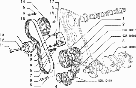

Ті шестерні, про які ти говориш на тому моторі -- це розподільчий вал та паливна помпа. А оберти від коліна передаються через блок шестерней, до яких одночасно під'єднані вакуумний та насос гідропідсилювача. Особисто я зрозумів, що проблема в ньому.

я толком не понял, какая шестерня, по ходу поз. 3 на рисунке или под ней.
первый мастер снял и разобрал блок шестерен
сейчас второму не понятно как они там стояли (по меткам или проскочило все-таки)

внутри этого блока меток нет на шестернях...
