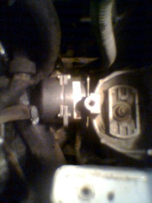

Покупал здесь http://www.autopodogrev.com/prod_c8003_ru.php они не устанавлюют.Стоимость 1400грн.установка от 100грн т.0503822602
Принципиальное отличие от подобных - наличие церкуляционного насоса что увеличивает КПД и сокращает время.Врезка в малый круг системы.Юзаю неделю вещь СУПЕР такое я и искал.С -14 до прим.+8 15 минут.

Di-MA а по подробней?Какая фирма,как работает,как показала себя год,куда и как врезались?

СообщениеДобавлено: Пт Янв 20, 2012 14:03    Заголовок сообщения: Ответить с цитатой
Xaos09 писал(а):
Какая фирма
Все ок.При -10 двиг до +10 20мин.
Под АКБ в патрубки печки.
