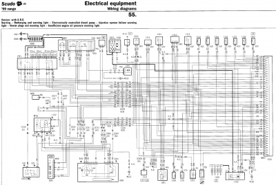

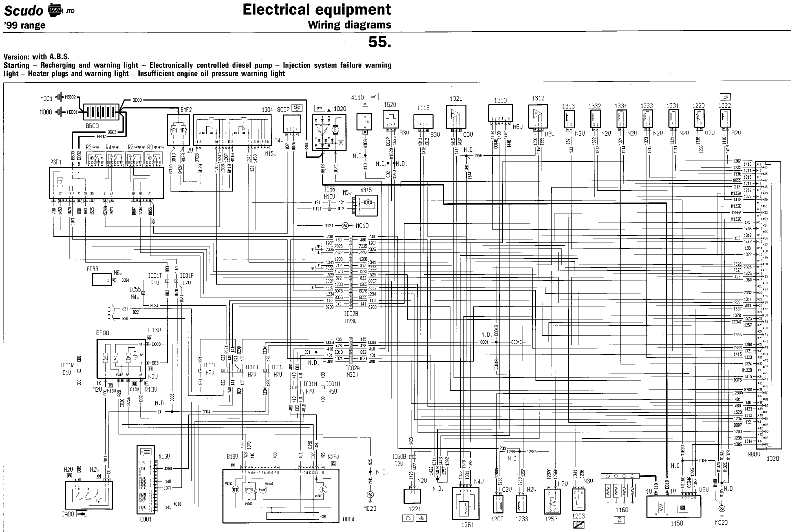

| Скудо 2,0JTD плохо заводится при морозе ниже -10.Сначала подумал,что свечи,но оказалось,что свечи рабочие.Лампочка накала свечей на панели загорается на время, в зависимости от температуры,но напряжение на свечи не подается.Реле рабочее но не включается.Может есть предохранитель на вкючение реле?
alex-lv Италоманьячище
Возраст: 30 Знак зодиака:  Зарегистрирован: 14.09.2009 Сообщения: 1306 Откуда: Львів
Авто: продано
Добавлено: Пн Фев 21, 2011 02:37 Заголовок сообщения: |
| igorh писал(а): | | Реле рабочее но не включается.Может есть предохранитель на вкючение реле? |
Кілька разів зустрічався, не доходив + на реле накалу, при включені. Міряти на реле при включені.

igorh Италолюбитель
Возраст: 58 Знак зодиака:  Зарегистрирован: 31.05.2007 Сообщения: 79 Откуда: Житомирская обл
Авто: Fiat Scudo 2.0 JTD
Добавлено: Пн Фев 21, 2011 16:08 Заголовок сообщения: |
| Схема очень полезная,спасибо
