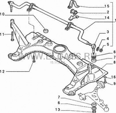

Может кто боролся уже с такой проблемой.Сильно нагнулся упор №3 на торсионе №1 в перед ,да так что с трудом при сборке попадает в рычаг подвески,упругие пробки №2 менялись,но безтолку,не пойму толи торсион согнуло... Confused

Упор №3 - это так называемый наконечник. Ты поддомкратил машину,одно колесо тянет торсион (стабилизатор) вниз, а ты пытаешься одеть наконечник на другом колесе? Здесь нужно много мышечной силы.
Или же применять хитрости. Т.е. тебе нужно ослабить наконечники с обеих сторон (и гайку поз 5 в том числе), и если этого мало - нужно изменить положение колес (главное сжать пружину противоположного колеса).

Смысл ответа понянен,но у меня эти наконечники нагнуты вперед даже когда вставлены в рычаги(шаровой) и когда авто стоит на всех четырех в гараже на яме,на выходных попаду в гараж сфоткаю ,тогда думаю будет понятнеее
