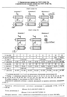

Спасибо за уточнение, я знаю что такое шпонка. Wink
И всегда видел коленвал со шпонкой - она там с натягом установлена и потому они всегда вместе.

Какая замечательная книга "Машиностроение" 1948г.
Толстая и бумага лучше чем на долларах. Laughing
СообщениеДобавлено: Сб Мар 12, 2011 15:33    Заголовок сообщения: Ответить с цитатой
Vov-x
Переведи "сопротивление на разрыв" в твердость стали и потом все станет на свои места. А то люди послушают и шпонок нарежут из листовой стали...
Croma
Вот и я говорю, что КВ и шпонка - разные детали, но кое-кто самый осведомленный говорит что совсем наоборот.
