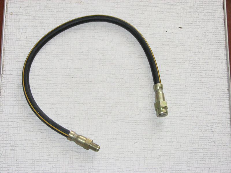

Аблом, супорт поміняли а стандартна трубка від уно виявилася закороткою (брав на розборці б/в), довелося лишити на старій і проблема лишилась, поршень клинить (на іншому супорті вже).
Знайшов нову трубку 48 см, найдовше що було, сказали там різьби однакові . Щоб зайвий раз не розбирати все, скажіть пліз чи підійде ця ?Embarassed
І чим відкрутити стару в тому місці де біля кузова кріпиться. Не дивуйтеся таким питанням, я чайник в цьому, хочу руку "набити" експерементальним шляхом Very Happy

Если резьбы одинаковые, то конечно подойдет. Это же обычный шланг спецприменения. А этот экземпляр откуда подобрали?

За допомогою якоїсь матері.
Існує висока ймовірність скручування залізної трубки.
Спробуй зачискачі і ключ на 15 і може ВД.
Як-що непощастить -- міряй довжину і на базар за новою трубкою. Думаю і вас також ріжуть та вальцують по потребі.

Dirk: від якогось Рено (надпис на упаковці Renault) Rolling Eyes
Taras: більш-менш понятно, бризну ведешкі відразу, нехай кисне.

Чесно кажучи дивуюсь. Коли у себе робив гальма -- усе нормально від Уно ставало.
Вважай, щоб різьба була та, що треба та конус.

Не зрозумів що малось на увазіRolling Eyes .
Та трубка яку дали на розборці майже вдвічі коротша за ту що зараз стоїть. Хоча сказали що то стандартна, і ті що нові продають давали такої ж самої довжини трубку що і на розборці. Хз чому на тачці так. Можливо укорочена металева .

Трубка или шланг???
Если шланг то какой смысл брать его на разборке?

Шланг, дешевше - який ще смисл... Laughing
СообщениеДобавлено: Чт Мар 17, 2011 19:39    Заголовок сообщения: Ответить с цитатой
Бляяяя, то ти шо, гальмівні шланги на розборці купуєш?!?!?!?!
Длина, мм 390
Сторона установки передний мост
Вес, кг 0.094
отакі мають бути трубки.
А про те шо ти купив -- повинні співпадати крок різьби і посадочний конус, інакше буде рідина тікати.

Ты смеёшься????Он новый 50грн.И ходит не очень долго.а если с разборки и машина долго на месте стояла то он точно не рабочий!!!!!!!!
