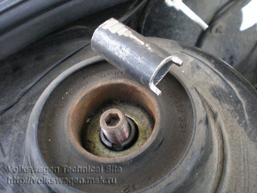

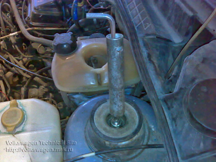

Не помню как на Фиорино ... на прошлой машине был нужен специальный ключ.

А по поводу ключа, то у Фиорино обычную "головку"(кажется на 19)береш и крутиш. При чем я пробывал вращять подшипник когда машина обычно стояла на своих 4-х колесах(я имел ввиду не подвешеная и не поддомкраченая)...
