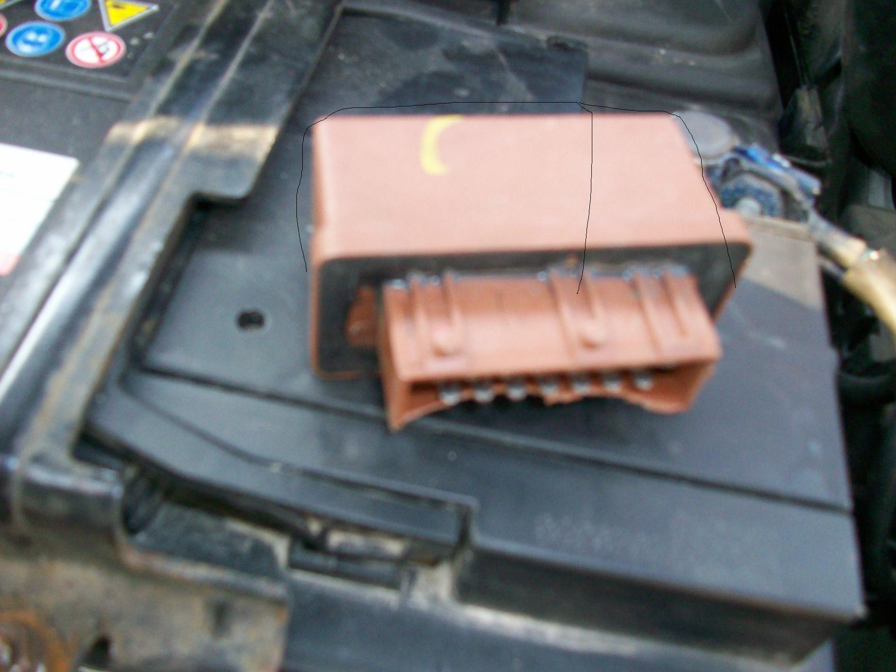

шурік Италоманьячище
Возраст: 50 Знак зодиака:  Зарегистрирован: 14.04.2010 Сообщения: 1760 Откуда: Нетішин Хмельницька
Добавлено: Ср Мар 30, 2011 22:08 Заголовок сообщения: |
| Може хто знає де точно стоїть реле топлидного насоса?
Aryll Италоманьяк
Возраст: 54 Знак зодиака:  Зарегистрирован: 26.05.2010 Сообщения: 460 Откуда: Хмельницкая обл.г.Городок
Авто: Fiat Scudo 2.0jtd 2003г.в.
Добавлено: Чт Мар 31, 2011 14:07 Заголовок сообщения: |
| Не знаю, але подивлюся в книжці, а її віддадуть десь на днях!
Добавлено: Чт Мар 31, 2011 14:32 Заголовок сообщения: |
Точно ще вирішено,але здається що це воно,стоїть біля АКБ:
Добавлено: Вс Апр 03, 2011 09:45 Заголовок сообщения: |
| шурік писал(а): | | Точно ще вирішено,але здається що це воно,стоїть біля АКБ: |
Ложна інформація.Поміняв я те реле-не воно.Дивився по книжці-не можу найти,де воно стоїть.Тож пошуки поломки та допомоги-продовжуються
