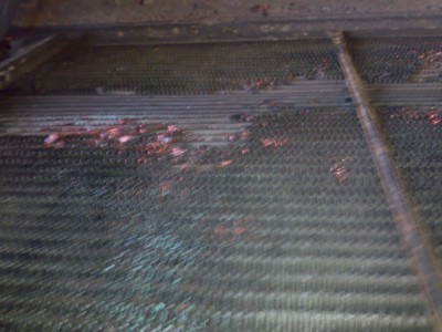

Несколько дней назад закипел, включил печку, температуру сбросил, когда удалось остановиться увидел, вентилятор поймал клина, из радиаторы начали сыпаться мелкие ребра (смотрите на фото) одно из них заклинило Карлсона. Вчера снял вентилятор, разобрал, вроде как почистил и даже он закрутился, НО! провода, которыми его подсоединяю греются, установил на машину - предохранители горят.
Несмотря на то, что радиатор не течет, похоже, пора ему уже в утиль, неизвестно, что из него снова вывалится...

купи родной,всё таки не 1.4 ,а 1.8. б\у брать не советую так как дело не в течи,а в пропускаемой способности радиатора.
второе,проверь работоспособность термостата.всё таки ещё не лето и карлсону включатся рановато.
карлсона возьми на разборке.греются провода,возможно обмотка на нём подгорела.

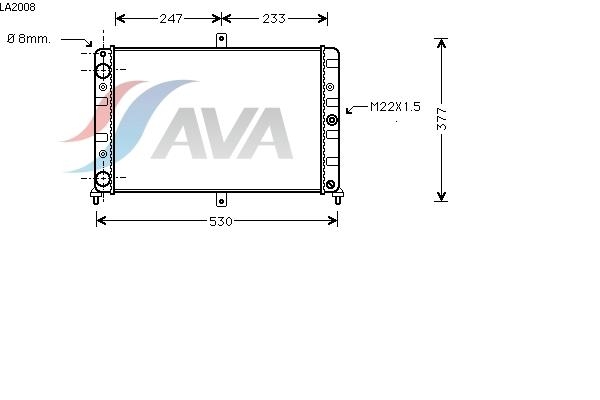

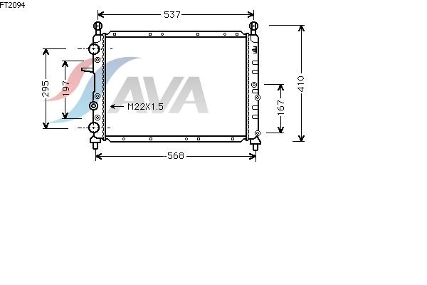

Кстати, нашел размеры своего и восьмерочного радиаторов...
Понятно, что присобачить можно, но не автоматом.

Это восьмерочный

Это наш
