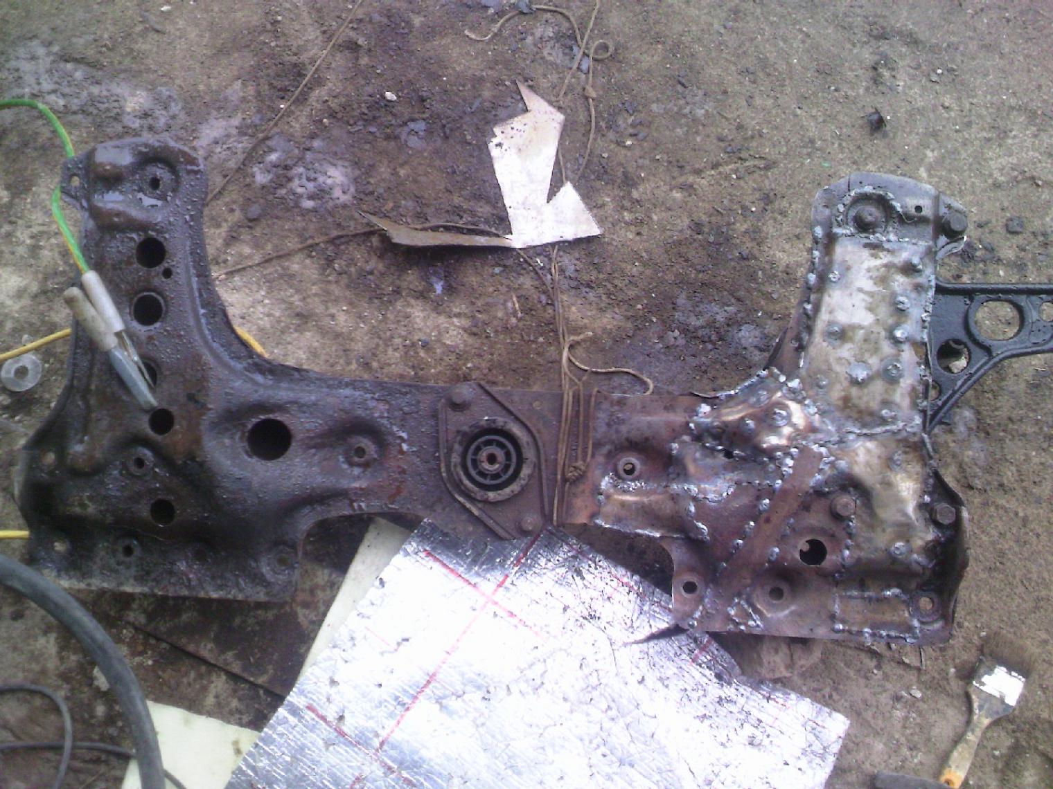

Сплюнь, он жеж не от гнили трескается, а от усталости. У СергАл скорее всего болт рычага был недотянут и поэтому вырвало с мясом.

У меня скоро так же вырвет, такая же коррозия снизу. Да и в других местах подрамник уже дырявый.
Снять-поставить тяжело подрамник?

1 час работы.при условиии все хорошо открутилось.

Думаю, что хрен откручу.
Спасибо.

Я у себя, при замене всех элементов подвески, подрамник всборе на место ставил при помощи ромбического домкрата- преодолеть руками сопротивление сайлентов новых рычагов силёнок не хватило Very Happy .
А я открутил кулаки от стоек,поставил и прикрутил балку, а потом вставил рычаги на свое место и закрутил их.

Так потом кулаки на сайлентах тоже так же нелегко прожимать, что б стойки совместить с кулаками и болты стоек на место воткнуть. А попутно можно ещё продрать чехлы ШРУСов.

СообщениеДобавлено: Пн Июн 13, 2011 23:29    Заголовок сообщения: Ответить с цитатой
Тоже вырвало крепление рычага как у автора.
Б\у подрамник с ходу не смог найти, решил переварить.
На фото процентов 60 выполненной работы, варил пол дня, левая часть подрамника сгнила критически.
Достаточно надёжно, если учесть что с гнилым катался год, перевареный ещё послужит.
Под заплатками труха и дыры.
