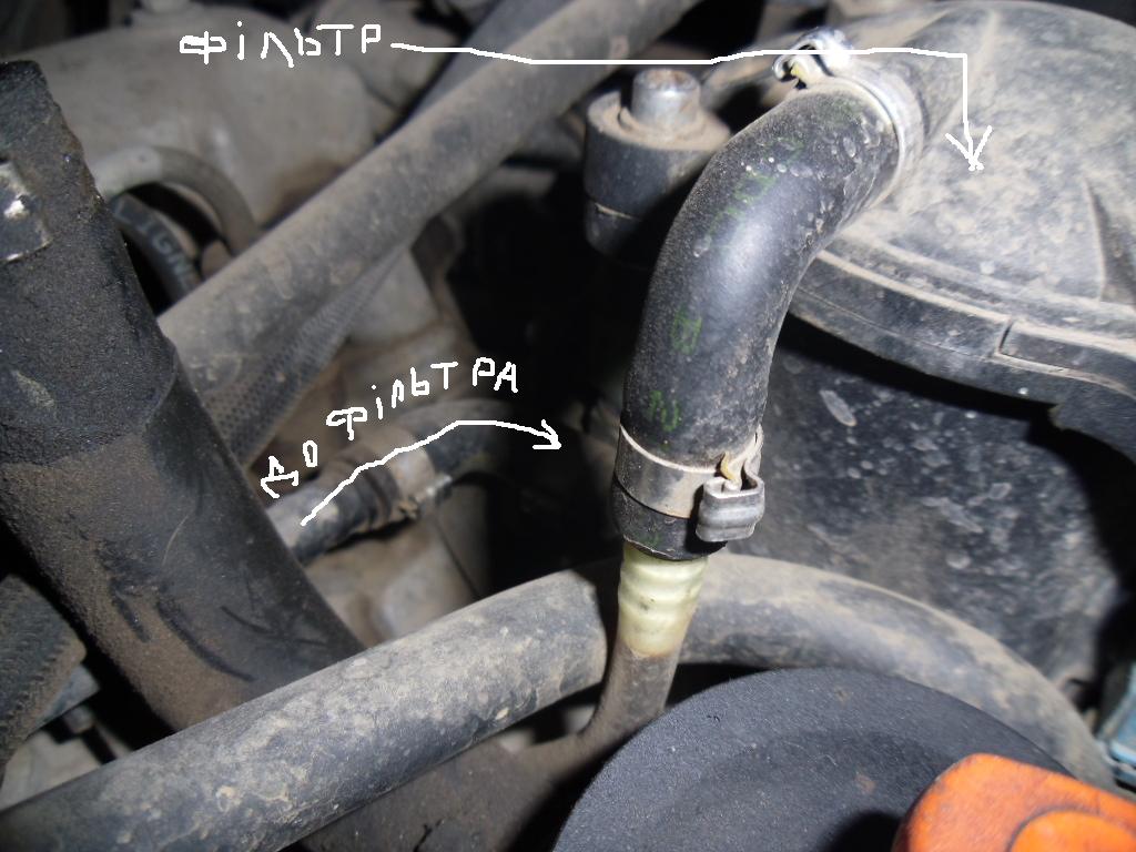

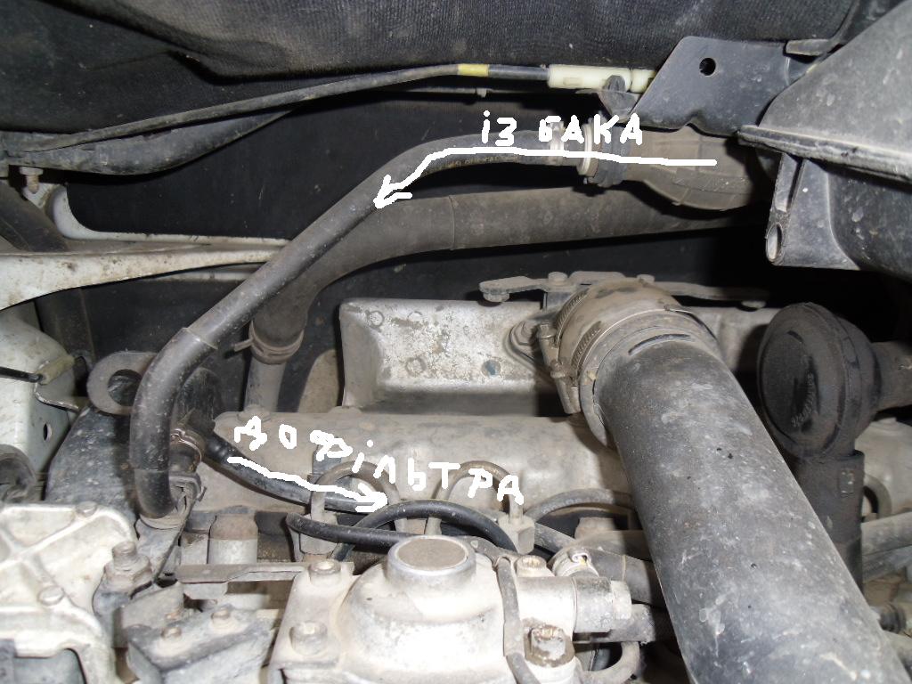

| Шланга до груші іде з паливного бака, а даль з груші підєднується до паливного фільтра з заду і з низу, у мене із бака ідуть дві однакові шланги в опльотці, одна із них до груші.
Олег 69 Amico
Возраст: 56 Знак зодиака:  Зарегистрирован: 18.02.2011 Сообщения: 25 Откуда: Черкассы
Авто: Fiat Scudo 1.9 TD
Добавлено: Пн Апр 11, 2011 16:19 Заголовок сообщения: |
Схемка

Щиро дякую. Я, власне, так і думав. Бентежило те, що груша під"єднувалась десь біля шківа, а виявляється у мене все підключено напряму. Буду робити лад.

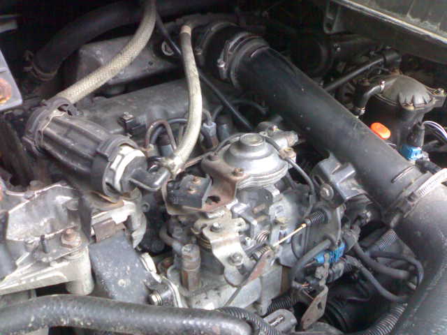

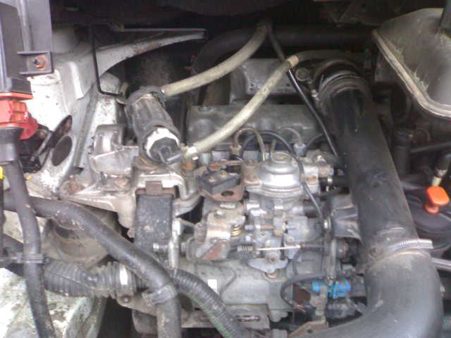

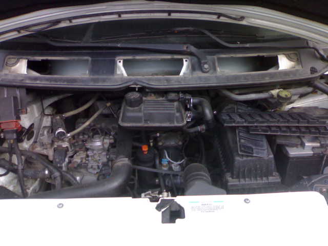

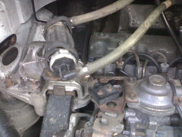

Добавлено: Пт Апр 15, 2011 20:26 Заголовок сообщения: |
А у моего Scudo конец 99-го года не там стоит груша.
