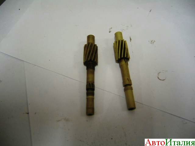

пришел конец шестерне спидометра износилась.. где такую шестерню можно купить?? подозреваю что и с других фиатов может подойти..
или может отреставрировать можно?? что врятьли.. может сталкивался кто??

С другого Фиата (Ритмо,Регата,Уно,Панда,) лишь бы кол-во зубчиков такое же было.

Вроде на фото зубья целые.
Полезно осмотреть корпус шестерни.
Наверняка изношен.
Поз №2.
Я себе точил. Деталь простая.

Шестерня эта геморой один!!! Поехал на биолигическую купил тут же на месте поставил. . Начал трогаться стрелка чуть дернулась и тут раздался шелчек, давольно таки сильный.. Выхожу откручиваю трос а там чудеса шестерни нет)))) Кавырял смотрел нет ее.. Иду покупаю вторую, думал поспешил как то криво вставил... Приехал в гараж не спеша ставлю вторую, проверил не болтаетьса стоит ровно хорошо...Сел проехал метра 3 не работает. Все тихо посторонних звуков не было.. Откручиваю трос а там опять чудеса шестерни нет, светил в дырку ту смотрел нет и следов!!!))) И тут же в дагонку перестали включаться 1я и 2я передача.. Начал потихоньку коробку снимать.. И времени нет как назло.. Через пару дней думаю разберу...

Шестерня внизу опираеться на картер, а вверху на Поз №2.
При замене можно прощупать приводную шестерню
на предмет наличия и выработки зубьев.
