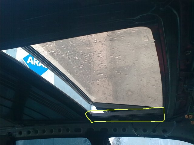

bobo
вот по этим пазам она ездиет.
 Просмотрено:  148 раз(а)

Товарищи, подскажите, как поставить эту шторку в электро люк??? Шторку купил, а поставить не могу! Это нужно с наружи делать когда люк открыт?
Хрюкин
Зарегистрирован: 21.03.2009
Сообщения: 2975
Авто: SATURN VUE 2.2
СообщениеДобавлено: Сб Апр 23, 2011 17:09    Заголовок сообщения: Ответить с цитатой
Это нужно делать, когда потолок снят.
СообщениеДобавлено: Сб Апр 23, 2011 17:13    Заголовок сообщения: Ответить с цитатой
Хрюкин
та ну брось.можно и без снятия потолка поставить и снять шторку.
там сам люк крепится гаечками к лапам.вот его снимаешь.потом ставишь или снимаешь шторку. Wink

Там даже если потолок снять, то все равно через внутрений проем шторка не пролазит. Вариант только снаружи.

И еще вопрос назрел, чем лучше промывать полозья люка? ВД-40 или может силикон? Была мысль вообще салидола мазнуть. Кто что скажет?
Mraker
Зарегистрирован: 04.06.2008
Сообщения: 92
Откуда: Россия, Пермь
Авто: Fiat Tempra
СообщениеДобавлено: Вт Апр 26, 2011 13:23    Заголовок сообщения: Ответить с цитатой
мазни силиконом...

Спасибо, на каком то автомобильно форуме уже слышал о силиконе. Завтра попробую побрызгать с балончика.
