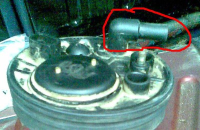

Что это за патрубок на крышке бензонасоса????

Что это за патрубок??

По моему, могу ошибаться, этот патрубок соединяется снизу с бензобаком, либо это патрубок на адсорбер, гляну как нибудь на досуге, как до машины доберусь!

посмотрел на него, это прямая дырка в бак, думаю должна быть какая то трубка на нем!

Шланг должен быть,который под бампер уходит - это вентиляция бака, шоб пары выходили
Этот штуцер должен соединяться шлангом с верхней частью бака, огибающей заднюю балку- через это дренажное соединение отводится воздух при заправке из "мёртвой зоны".
Штуцер адсорбера, отводящий пары, расположен в другой точке бака Wink.
Равновесие давления атмосфера/бак обеспечивает крышка заливной горловины+клапан сброса давления (смонтирован непосредственно на заливной горловине).
ЗЫ: во всяком случае, так сделано на 1.8 и 2.0

Хрюкин писал(а):
На 1,6 точно так же, просто свою машину не видел уже около года, а бак скидывал и в ту сторону смотрел года два назад, вот и запамятовал, ты же всё верно отписал (вспомнилось окончательно, прояснилось)!

Спасибо!!!!
