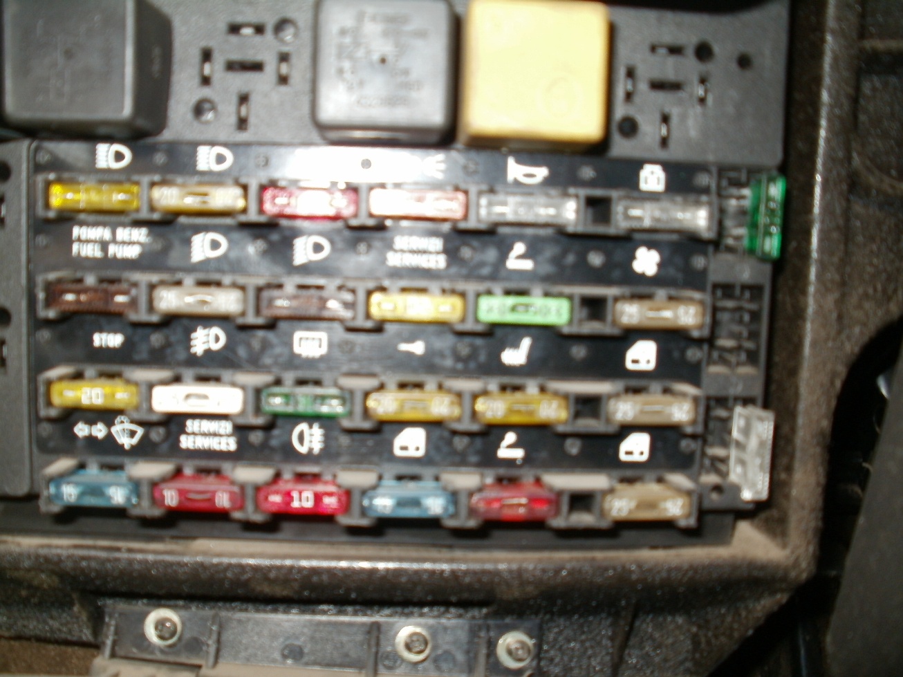

Este
С чего ты решил что там что-то не хватает?? Плохо у меня проблемы с фотиком - я бы сфоткал свой блок, у меня там лишнее)))
_________________ YOUTUBE про Croma та Linea |
Este Италоманьячище
Возраст: 37 Знак зодиака:  Зарегистрирован: 12.02.2011 Сообщения: 1224 Откуда: Днепропетровск
Добавлено: Пн Апр 18, 2011 21:03 Заголовок сообщения: |
не знаю... чото у меня предчувствия... что не хватает чего то
_________________ +38 (099) 143 3586
Олег
Lancia Kappa <-- Fiat Croma |
Uno Член клуба
Возраст: 53 Знак зодиака:  Зарегистрирован: 16.02.2009 Сообщения: 13802 Откуда: Киев Оболонь
Добавлено: Пн Апр 18, 2011 22:03 Заголовок сообщения: |
Este
видишли... макаронники слепили блок предохранов с расчетом на все комплектации. а у тебя допустим нет цз или обогрева зеркал... вот релюшка на эти функции и отсутствует, поскольку их просто нет. и от того что туда воткнуть релюху эти прибамбасы не появятся.
ну вот как то так
