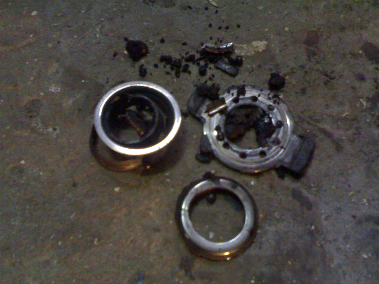

СообщениеДобавлено: Сб Апр 30, 2011 21:57    Заголовок сообщения: Ответить с цитатой
Лійку довелось поміняти, бо була побита, оскільки вижимний розлетівся. Останні 4-5 км їхав на 1-й передачі. Потім виявилось, що передачі можна переключати без вижиму зчеплення. Так і доїхав до СТО.
