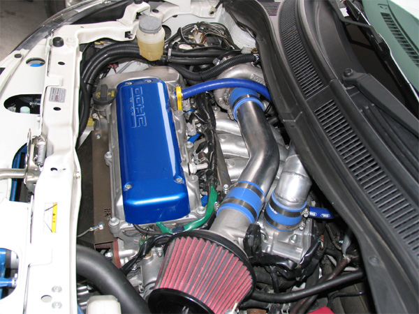

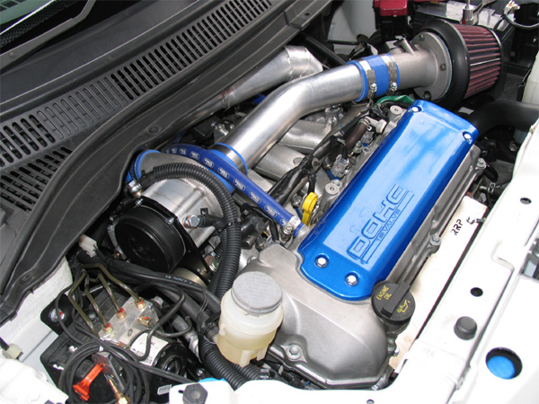

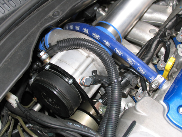

"Январь" отлично настраивается под атмо и под турбо, особенно если это 4 цилиндра.
Главное чтобы настройщик был с руками из плеч, а такой например у меня имеется + откатывает в онлайне во всех режимах.
При установке главное помнить, что "Январь" боится нескольких факторов:
- сильной тряски/вибрации
- влаги
- перегрева
поэтому нужно их правильно разместить.
Бензин полюбому А95, а степень сжатия уменьшить подкинув более толстую прокладку...
Также нужно сделать портинг гбц и многое другое, писать очень много - поэтому спрашивай, что интересует или приезжай в гости постараюсь показать наглядно (сейчас буду надувать suzuki swift 1,5 правда механическим компрессором)
