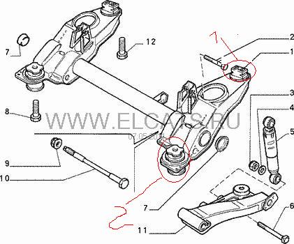

Подскажите ,пожалуйста код запчасти (1) и одинаковые ли они с запчастью (2)

Сайлентблок заднего моста задний (7609437) Malo 15061, Impergom 27253, Birth 5702, Ruville 985891
Сайлентблок заднего моста передний (7693020) Malo 15060, Impergom 27258, Sasic 9001726, Lemforder 31379 01
В скобках - оригинальный номер Fiat

valera777 писал(а):
а сам найти?
По еперу сайлентов отдельно нет- картинка показывает их вместе с балкой.

Хрюкин писал(а):
valera777 писал(а):
а сам найти?
подтверждаю, в епере нету. сам долго лазил по всяким каталогам, но таки нашел. Номера выше, правильность проверена лично в прошлом году
