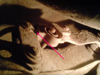

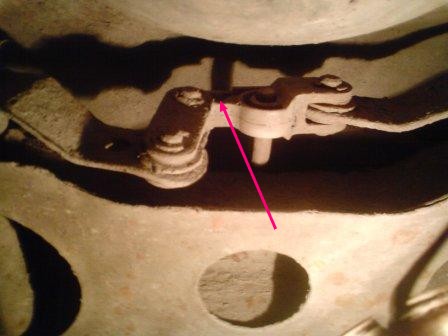

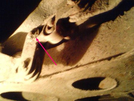

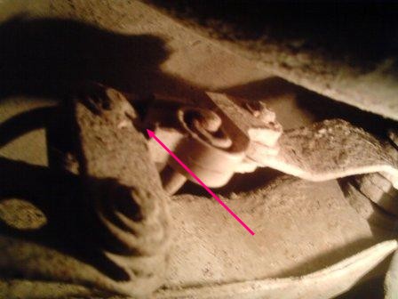

У меня заднее правое колесо "домиком".Вчера нашол почему- сломана вот эта деталь(рис.)Как ее назвать?Искать на разборках или новую?
Стрелка - место разлома

vova_shkvarovski
Белая пластмасска та что сзади на тяге стоит?? Есть такая.... Embarassed
YOUTUBE про Croma та Linea
СообщениеДобавлено: Чт Май 12, 2011 10:18    Заголовок сообщения: Ответить с цитатой
Ненеально, шоп із-за цього пішов краями задній розвал.
Це частина системи розподілу гальмівних зусиль на задній міст.
да пластмасска, где ее искать?Сильно она там нужна?
Если на домик она не влияет, тогда просто надо розвал делать и все?

пластмасска Важная деталь регулятора тормозных усилий задних тормозов. Ненужные детали обычно еще на конвеере не устанавливают.
Регулировка развала не предусмотренна. Только схождение.
Но тем не менее опытные развальщики помогут с диагнозом.
Чего там скривилось, сгнило, износилось.

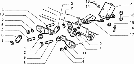

vova_shkvarovski
Зарегистрирован: 19.01.2011
Сообщения: 245
Откуда: Тернополь
Авто: Croma 2.0 T.i.e. 1992
СообщениеДобавлено: Чт Май 12, 2011 22:37    Заголовок сообщения: Ответить с цитатой
у меня тоже пространственное мышление плохое
где оно нужное?

СообщениеДобавлено: Чт Май 12, 2011 22:41    Заголовок сообщения: Ответить с цитатой
номер 1 собственно и есть
колеса домиком либо пружины просели либо косяк со стойками (неродные или уши распилены) либо кузов битый
