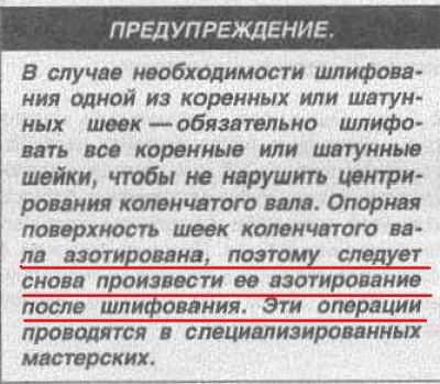

Пустяковые замечания.
Все меряют старые поршни по диаметру и совершенно не обращают внимание на канавки под кольца. Становяться трапецевидными.
В тяжелых случаях кроме угара масла возможна и поломка колец.
Старые болты ГБЦ меряються по диаметру и длине.
Экспресс диагностика. Протягиваешь между пальцев и утоньшение
прекрасно ощущаеться.
При применении старых выполнять рекомендации как для новых не есть хорошо.
Способность растягиваться у них уменьшилась(уже растянутые) и нагрузка на резьбу блока возрастет.
Времени на ремонт надо столько,сколько потребуеться.
Эта "экономия" грозит крахом всего проекта.
При ремонте двигателя профессия "токарь" не применяеться.
Любопытно. Насколько вас касаеться см. картинку.
Это из Кромовской книжки.
