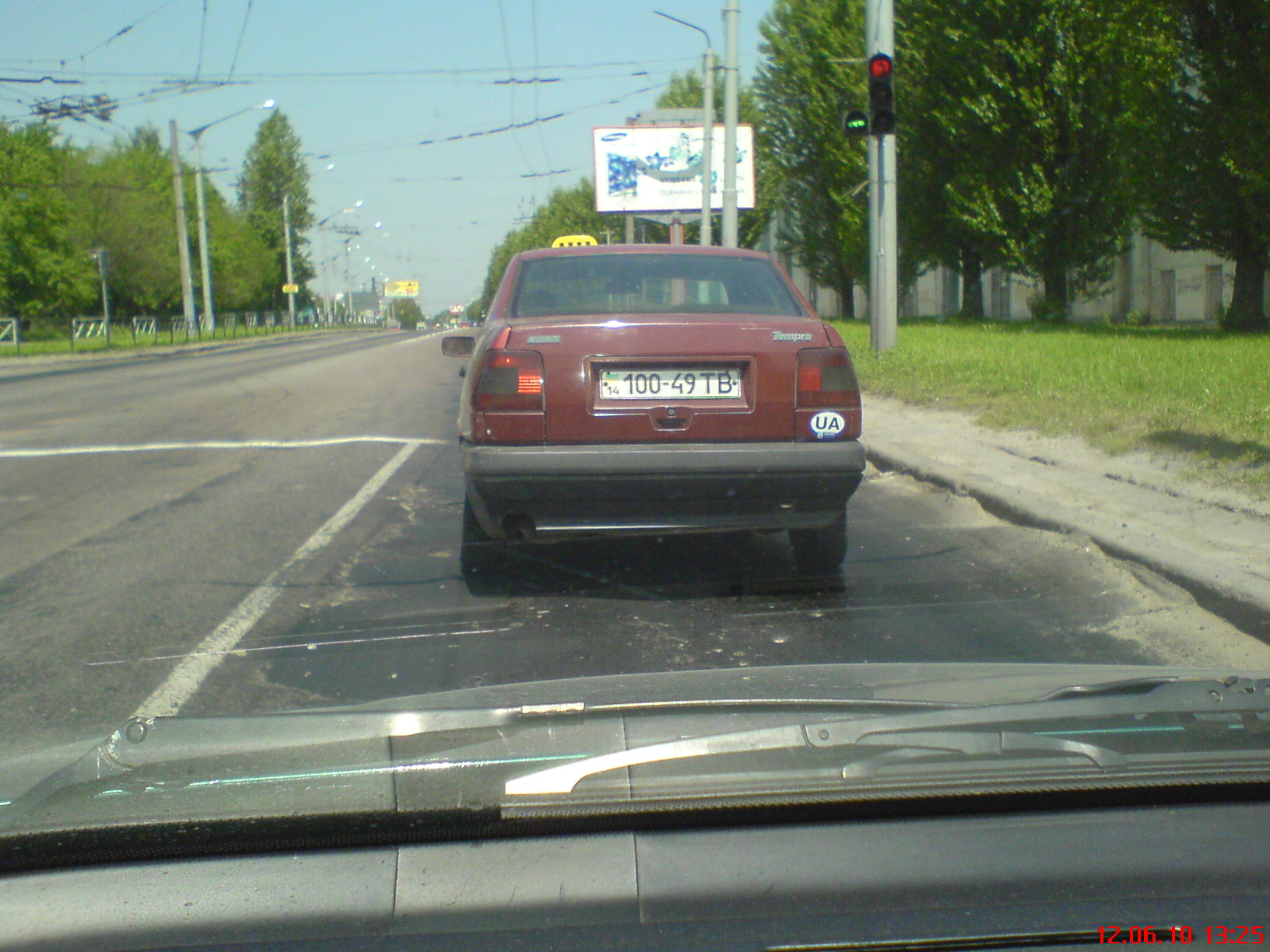

t309

клинический случай

Mraker
Зарегистрирован: 04.06.2008
Сообщения: 92
Откуда: Россия, Пермь
Авто: Fiat Tempra
СообщениеДобавлено: Пн Май 30, 2011 05:48    Заголовок сообщения: Ответить с цитатой
Песец, как его раскорячило то?! Неужели резину не жалко! Не могу поверить что я совсем недавно ездил так же на раскорячку, друзья боялись за мной ездить, говорят что не кочка, то колёса встают практически в горизонтальное положение, жесть!
Александр.М
Зарегистрирован: 07.06.2007
Сообщения: 756
Откуда: ПИТЕР
СообщениеДобавлено: Пн Май 30, 2011 13:59    Заголовок сообщения: Ответить с цитатой
это для устойчивости так Very Happy
A-Lex
Зарегистрирован: 16.05.2007
Сообщения: 4598
СообщениеДобавлено: Пн Май 30, 2011 14:01    Заголовок сообщения: Ответить с цитатой
DTM Style Laughing
mihey____LUTSK
Зарегистрирован: 15.12.2009
Сообщения: 1033
Откуда: Луцьк
Авто: Фіат уно 1.0,Рено трафік 1.9дці,був TEMPRA 1.6 mono.1991.
СообщениеДобавлено: Пн Май 30, 2011 17:56    Заголовок сообщения: Ответить с цитатой
клинический случай
Laughing Laughing це ще нічого в нас є екземпляр покраще Laughing Laughing якого дуже часто бачу,якось хотів підійти і сказати......ех і не стидно.....!!!! Very Happy

Данилыч
Зарегистрирован: 11.05.2011
Сообщения: 59
Откуда: Керчь
Авто: FIAT Uno 45 1.0 FIRE
СообщениеДобавлено: Пн Май 30, 2011 18:19    Заголовок сообщения: Ответить с цитатой
та он спецом колёса домиком поставил,чтобы повороты уверенно проходить , в кузовных чемпионатах на болидах это обязательный тюнинг задней подвески
