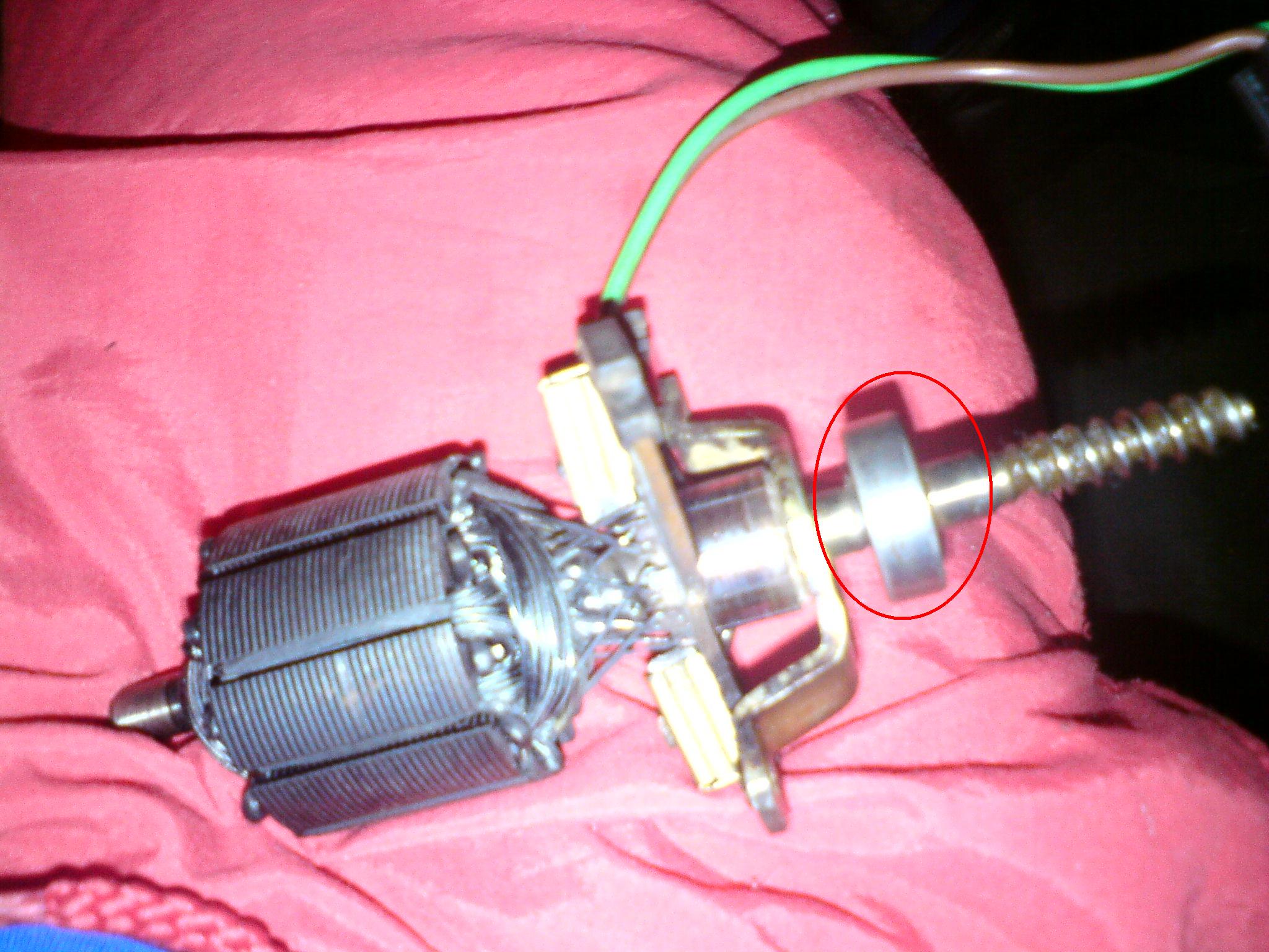

Добрался я до механизма дворников. Оказалось что заклинил подшипник, балончик WD40 + крутящие движения зажатого в плоскогубцы подшипника оживили и разработали его. Теперь работают, но только с одной скоростью, не смотря на положение выключателя, я так думаю дело в релюхе что на самом механизме крепится?
