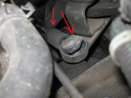

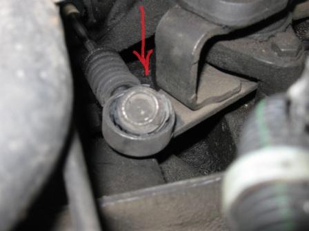

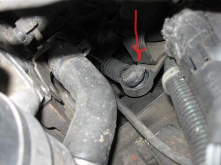

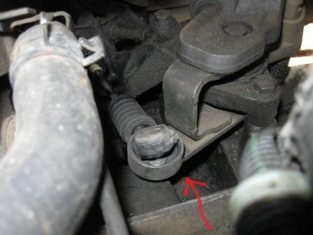

Скажіть, будь-ласка, це вже ..опа, чи ще можна з цим що-небудь зробити?

У мене була точно така поломка. Віддав на реставрацію трос і за пару гривень виточили і запресували нову втулку. Усе працює відмінно.

А я вийняв внутрішній шарнір, обточив всю гуму, також вичистив обойму, підібрав на базарі сайлентблок підходящого діаметру (внутрішній діаметр получився чуть менший від діаметру шарніра). Вставив сайлентболк в обойму (на "Момент" гумовий), а в нього струбциною запресував шарнір (теж на "Момент"). Просто і надійно.
