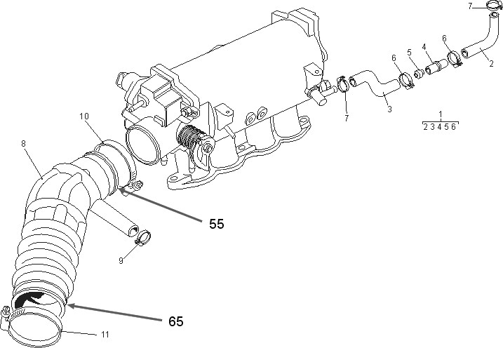

В турбо кромах есть шланг под номером 2.
У меня он подуставший.Сегодня видел нечто похожее от ЗАЗ Сенс
"Шланг впускной ресивера" называется
Диаметры на рис.
Какие диаметры в Кроме, может кто мерял?

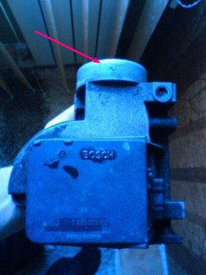

кто может смерять диаметр?

СообщениеДобавлено: Вт Июн 07, 2011 02:34    Заголовок сообщения: Ответить с цитатой
vova_shkvarovski
Для справки.
Номер 60805108 http://www.fiatdoblo.net.ua Цена 73.84 €
Он же IMPERGOM IMP 19408
Трубка торчащая в сторону это вентиляция картера.
Её для упрощения изобретения патрубка можно перенести
на деталь №8. Вварить или штуцер на резьбе.
Можно диаметр уменьшить.
На той железной трубке куда одеваеться №3 отверстие в конце
милиметров восемь.
Давление наддува на этом патрубке отсутсвует.
Стоит перед турбиной.
zanski
Если ты в турбопатрубках разбираешься, то подскажи.
Где на Украине разжиться вот таким.
См. 12.jpg 80мм 52мм. Цвет значения не имеет.
