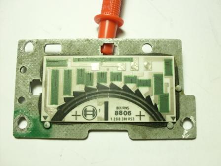

Место контакта ползунка с токопроводящим покрытием изменял одним известным методом - смещение платы дискретных резисторов. На картинке видно распиленные отверстия (3шт) для смещения от центра, ещё можно наоборот. На фото плата с моего расходомера с износом до переделки (октябрь 2009г.), пробег ессно неизвестный .. Сказать, что заметил какое-то улучшение после такой модификации, нет, но и хуже нестало - всё работает. Но всё же, когда попадается запчасть по классной цене, тут надо быстро решать - да или нет?

_________________ Ремонт и восстановление никто не отменял ...

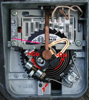

По данным возможна комплектация 60-тым,102,103 для наших машин. Тогда как 207-й с переходом на аналоги (заменители) для запрошенного артикула стоит на LANCIA THEMA 3.0 V6 FL.92 (1992-1994), родственница нашего Фиата. Вообщем то можно попробовать, колхозом это не будет. Возможно прийдется вскрыть его и отрегулировать на 2-х литровый двигатель 154.А2000 ослабив усилие пружины на большом зубчатом колесе с одновременным контролем СО, опытные инжекторщики-профессоры знают что с этим делать. Бояться здесь нечего, главное чтобы износ устройства в целом был приемлемым.
