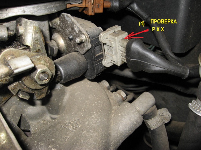

Добавлено: Вс Апр 10, 2011 20:34 Заголовок сообщения: |
Помогите распознать? Что и для чего предназначено?
1-?
2-?
3-? Подключено вакуумной трубкой через тройник к ЭБУ.
4-?
5-?
6-?
7-?
8-?

Добавлено: Вс Апр 10, 2011 21:01 Заголовок сообщения: |
1- датчик температуры охлаждайки (ДТОЖ)
2- датчик температуры всасываемого воздуха+форсунка
3- не знаю
4- регулятор холостого хода (РХХ)
5- ЭБУ Диджиплекс
6- разъём диагностики
7- не знаю
8- реле управления и реле бензонасоса.
