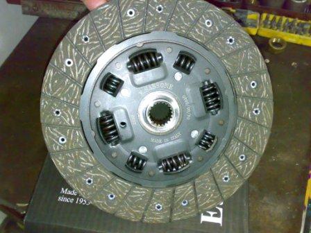

СообщениеДобавлено: Пн Июн 27, 2011 21:46    Заголовок сообщения: Ответить с цитатой
Вот ребята привезли диск сцепления для моего двигателя , все размеры один в один .
