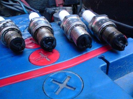

на холодную заводится и сразу глохнет,
ХХ опять нет,
на первой едет рывками, иногда останавливается,
когда рушаю то газу надо давать,чуть ли не в пол,
свечи с нагаром черным.
Может датчик какой ушол или что?

| Хех, это эпидемия, причем международная ))). У меня на днях тож самое было, дело оказалось в бензонасосе (и такой же симптом будет при неисправном обратном клапане).

| Богатая смесь.Вариантов много.Начиная с датчика температуры на ЭБУ,зажигание(ремень ГРМ),лямбда зонд,компрессию проверь.

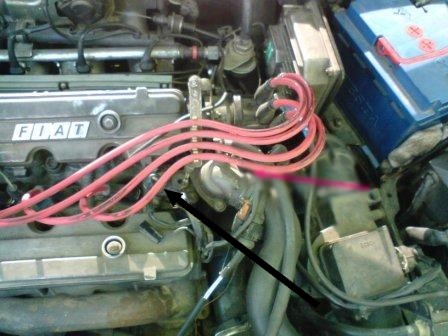

Где этот датчик на ЭБУ?

Датчик находится прям перед корпусом термостата, если смотреть между двумя клапанными крышками. НЕ ПУТАТЬ с ДТОЖ, который между 2 и 3 свечей.

Этот датчик я проверял, рабочий
