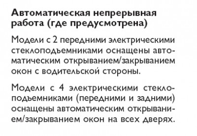

Выдержка из мануала на ГП,думаю на других так же

На Туполєва кажуть, що з пасажирського боку так і має бути.

у меня тоже не получилось
а у меня работает, правда на браво ))

или получилось переключить режим нажатиями?
у меня работает переключение, когда столкнулся с тем, что доводчик не работал, подумал, что баг, оказалось переводится тремя нажатиями режим, насколько я помню, если три раза подержать подъемник при поднятом стекле вверх, то будет автодовод, если при опущенном три раза вниз, то не будет довода

Какой у Вас Фиат
браво 2008 года, это конечно не панда, но не уж то в пятисотом, который позиционируется как имиджомобиль такого нет ))
