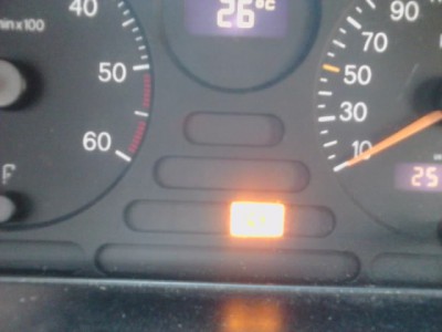

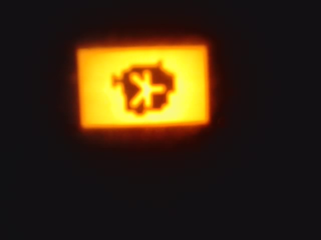

Поможіть! Поміняли топливний фильтр і стала горіти лампочка
Хто знає що це означає ?

Судя по тахометру до 6,дизель? Может,завоздушена система и показывает утечку топлива?(это так,экспромт) ничего не скажешь,интуитивно понятный интерфейс Confused

Смахивает на датчик воды в фильтре.
Какой все-таки мотор и что за фильтр в нем?
Смотри что не подключили при замене фильтра, или сломали-оторвали.

Датчик самодиагностики двигателя.Попробуй обнулить комп(скинь клемы с АКБ).Если не поможет,то мчи на комп.диагностику.Страшного ничче нет...У меня после капремонта датчик все время светился,потом наверное лампа перегорела Wink ....
