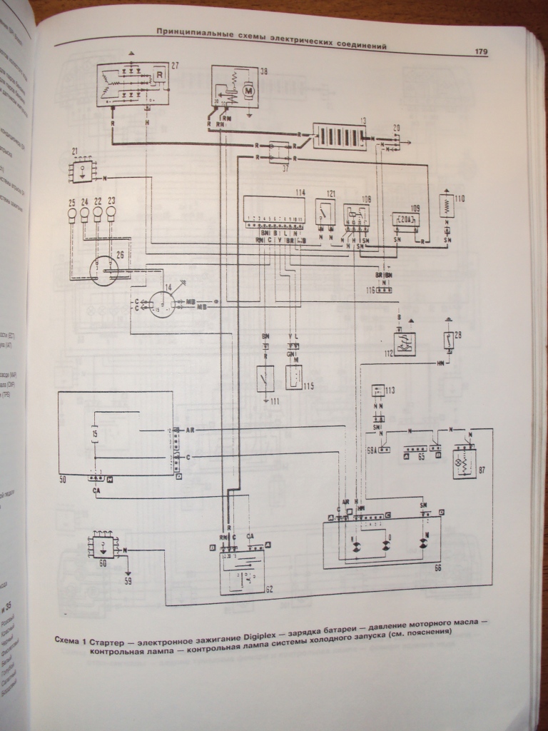

смотрю схему - от генератора по схеме тонкий провод уходит в 118 (Реле включения PTC нагревателя). это что за зверь такой?
Или я не то увидел?
27 - генератор
66 - блок лампочек... N - лампочка аккума
схемка
 Просмотрено:  1812 раз(а)

СообщениеДобавлено: Пн Июл 04, 2011 00:25    Заголовок сообщения: Ответить с цитатой
1. Замкнуть на массу тонкий провод запитки геныча и убедиться что лампа на приборке загорелась, зажигание включено. Если загорелось, то смотри п. 3. Если нет, то п.2
2. При неисправности в цепи запитки генератора, можно кинуть любой тонкий провод от +12В на запитку, и гена заработает, если проблема только в этом. НО! не забывать отключать этот провод при остановке надолго, за пару суток через него может полностью разрядится аккум, ибо замок зажигания не отключает.
3. Неисправность в шоколадке или в щетках, или в обмотке ротора, или в кольцах. Смотреть все по очереди. Обмотки еще проверить и на короткое на корпус. Потратив час времени можно приспособить любой регулятор от ВАЗ 09-10, всунув его в свой щеточный узел. Я спиливал верх с алюминивым радиатором, оставляя подложку и к ней паялся. Проедил так почти год, заряд был, и все работало.

Панель все равно вчера начал разбирать - сегодня доразобрал. Лампочка на месте и рабочая. Умельцы до меня изменили схему, напрямую припаяв провода от гены к плафону лампочки, но это не суть важно.
Снял тоненький провод и запитал на массу. Лампочка зажглась.
Т.е. попадос на генератор или ремонт его, как я понимаю.
Поеду на СТО на днях - пусть копаются.
Кто то подскажет, по опыту, если лампочка не горит даже на зажигании, ну и соответственно на заведенной машине и зарядка не идет, что могло полететь в генераторе? Дожди были немаленькие, может взаимосвязь есть.
