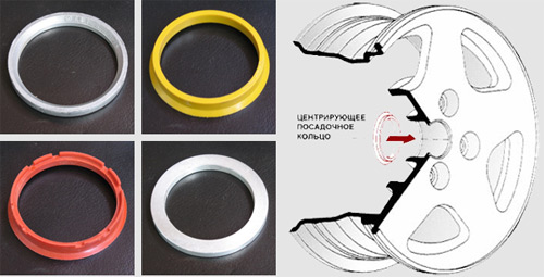

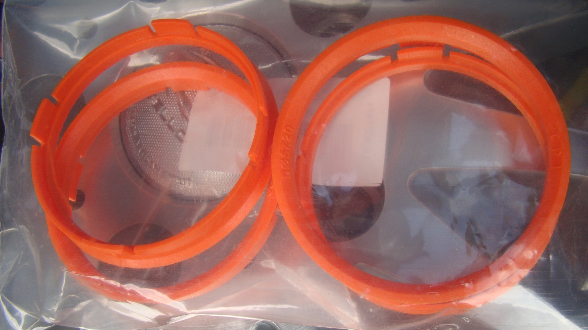

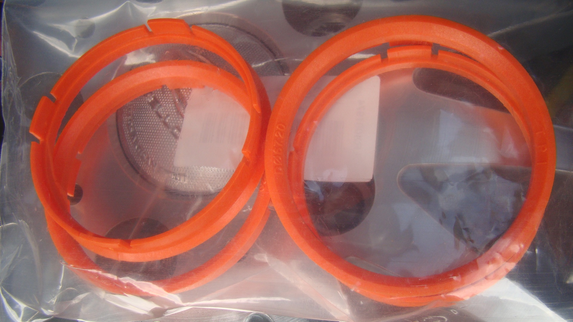

Есть еще параметр HUB Ø по книге 58,1 как насчет него?
ЙОЖЕГ
Зарегистрирован: 30.01.2010
Сообщения: 2727
Откуда: Луцьк
СообщениеДобавлено: Ср Июл 06, 2011 00:13    Заголовок сообщения: Ответить с цитатой
Так само - меньший ЦО не натягнеш Laughing , а для більшого треба підібрати перехідні центровочні кільця (пластикові - 10-15 грн. штука, металеві 30-40 грн.) і буде тобі щастя Smile
